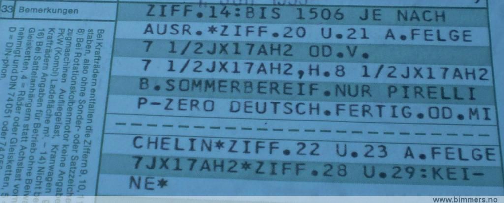

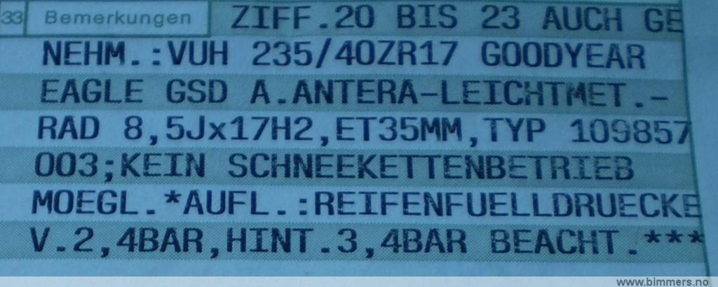

-Roger- Skrevet Juli 22, 2009 Skrevet Juli 22, 2009 Siden min bil bare er momset inn i landet har jeg bare tyske vognkortet og jeg er ikke akkurat så flink i tysk.... I morgen skal jeg kjøpe nye dekk til bilen og er ikke sikker på hvilken dekkdimensjon jeg skal ha. (Viktig at det blir rett siden jeg kanskje en gang godkjenner den for å få skilter på den!) Felgene som står på er noen bbs performance 17*8" ET35 tror jeg det var... Her er det som står i vognkortet: Bemerkung: Bemerkung:

-Roger- Skrevet Juli 22, 2009 Forfatter Skrevet Juli 22, 2009 Men jeg har dessverre ikke intruksjonbok Selv kunne jeg tenkt meg 225/45-17 eller 225/40-17 men det står jo ikke nevnt noen av plassene. Også at det står oppgitt 215 og 235 i vognkortet betyr det at bilen ble levert med forskjellig dimensjon bak og fremme kanskje? Eller er det bare alternative dimensjoner?

Superbeetle Skrevet Juli 22, 2009 Skrevet Juli 22, 2009 Stod mye forskjellig på de papirene dine iallefall.. Orginalt for M3 3.0 er: 7.5*17 ET41 foran og bak. 8.5*17 ET41 er alternativt ekstrautstyr til bakaksling. Dekkene som den ble levert med er 235/40-17 foran og bak(både med 7.5 og 8.5 bakfelger) M3 3.2 ble levert med samme felger, men med 225/45-17 og 245/45-17 Det står i papirene dine at bilen er godkjent med ET35 samt at alternativ dekkdimensjon foran og bak er 215/45-17
-Roger- Skrevet Juli 22, 2009 Forfatter Skrevet Juli 22, 2009 Stod mye forskjellig på de papirene dine iallefall..Orginalt for M3 3.0 er: 7.5*17 ET41 foran og bak. 8.5*17 ET41 er alternativt ekstrautstyr til bakaksling. Dekkene som den ble levert med er 235/40-17 foran og bak(både med 7.5 og 8.5 bakfelger) M3 3.2 ble levert med samme felger, men med 225/45-17 og 245/45-17 Det står i papirene dine at bilen er godkjent med ET35 samt at alternativ dekkdimensjon foran og bak er 215/45-17 Takker Da ble jeg litt klokere Burde vel kanskej gått for 235/40*17 da? men jeg ser jo på dekkdim kalkulatoren her på bimmers at jeg kan jo fint kjøre 225 med 40 eller 45 profil..

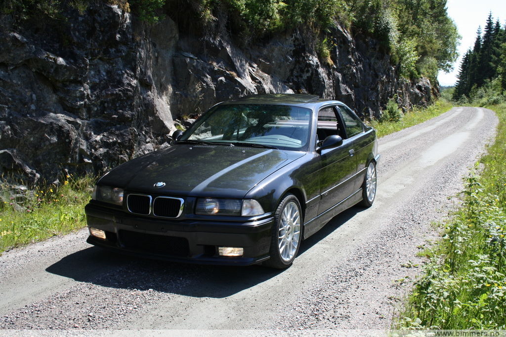

-Roger- Skrevet Juli 22, 2009 Forfatter Skrevet Juli 22, 2009 Jeg har hatt M3 felger med 235/40-17 rundt, syntes dette var et veldig bra oppsett.. Før jeg kjøpte dekk sendte jeg noen Pm til Tommy ang om jeg skulle velge 235 eller 225 og 245(pga hans kunnskap om M3 felger) Hans erfaring var også at 235 var den beste dimensjonen..Har i etterkant hatt 8.5*17 ET35 foran med 235/40-17, har ikke hatt noen problemer med disse heller.. Ok... Da blir det å se i morgen men takk for tipset jeg er redd det sporer mer med 235 for jeg synes det virker altfor stort på e36 Du har ikke de m3 felgene enda vel? Jeg kunne tenkt meg originale felger istedenfor de bbs felgene som står på i dag...
Superbeetle Skrevet Juli 22, 2009 Skrevet Juli 22, 2009 Pen bil da:) Har nok solgt felgene... Ang sporing så syntes ikke jeg at det var så aller verst. Eneste 225 dekkene jeg har hatt er på 18", noe som rett og slett var helt grusomt å kjøre med....
