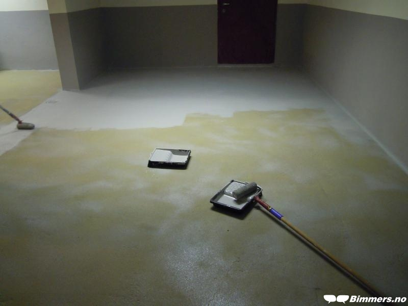

I går skulle jeg legge det 3. og siste strøket, men da gikk jeg tom for epoxy  :P
Har tetta igjen for regn og drit forran porta også, til slutt :)

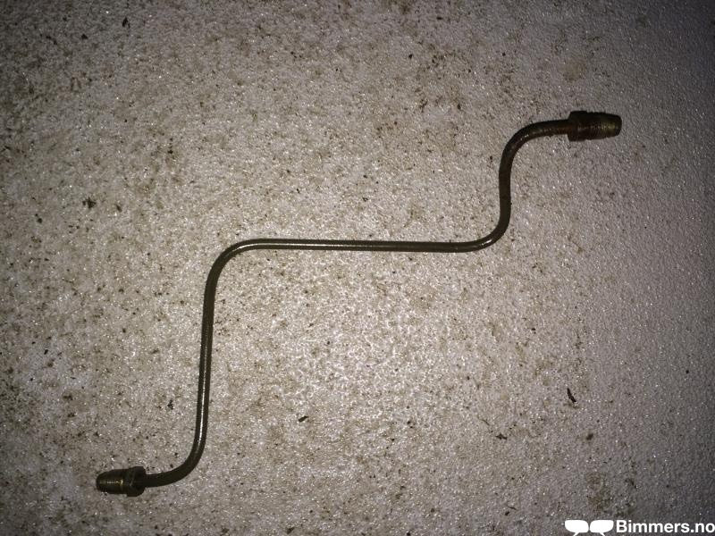

Det er litt rust på enden ut mot hjulet, så tror jeg skal bytte alle rørene.
