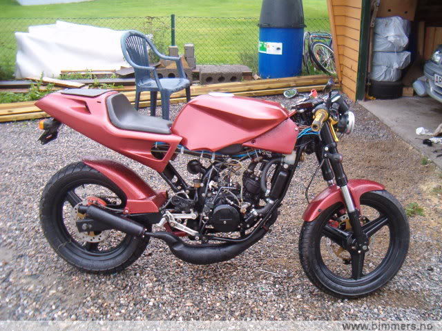

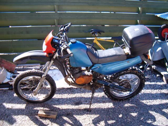

noen som ser hva slags moped dette er (ikke juks og sjekk mp nå :P)
og dette:
noe av det jeg dreiv å fikla med i mopedtia.

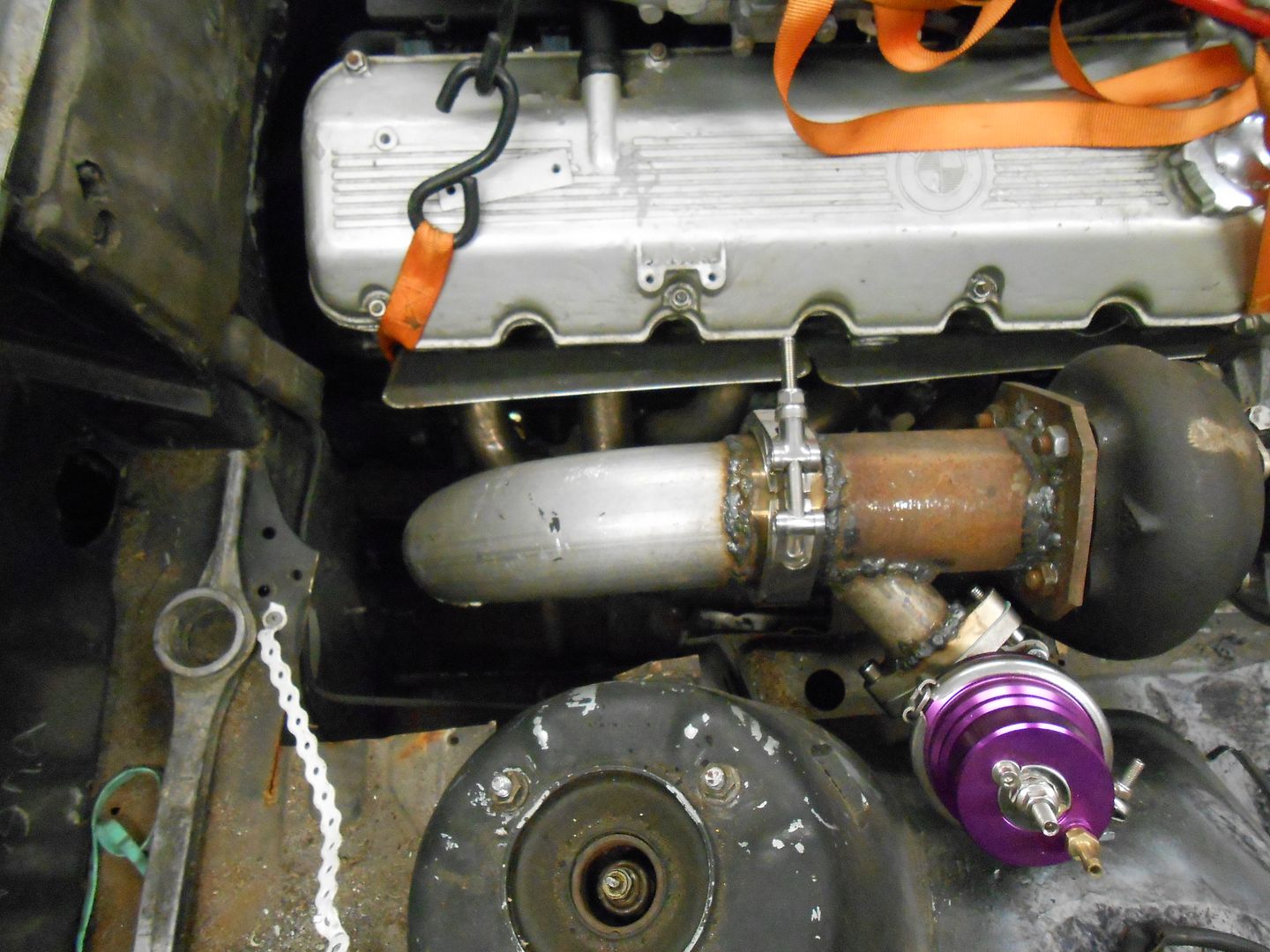

kappa til stussene på simonsen
måtte da lage adapter fra 3" til 2x 2"
fått tilpassa det
tatt ned for å sveise det ferdig
oppe

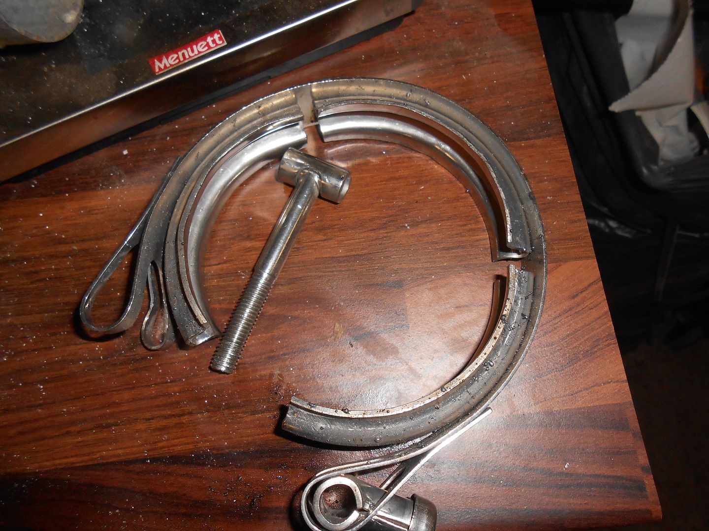

knekt 2 av disse til vbåndene idag, mutteren bare satt seg bom fast uten grunn, men kan fikses så lar de ligge til jeg trenger de, :P

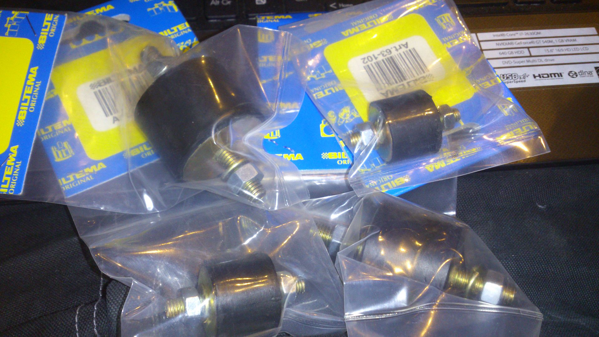

handlet oljefilter og eksosoppheng idag, handlet og noe kabler for å få koplet litt målere.
det filteret var nesten for lite hehe

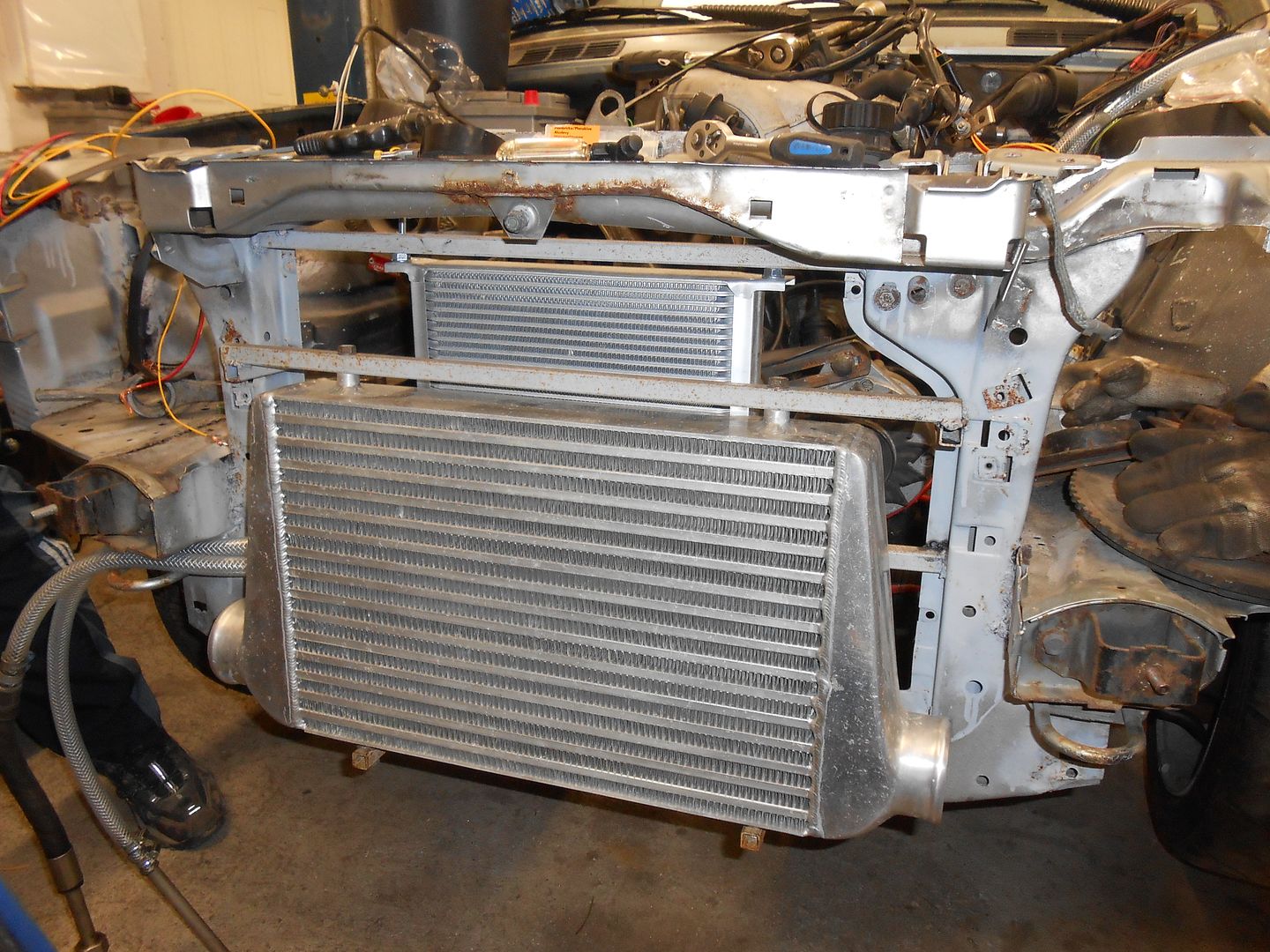

hang opp oljekjøler og intercooler igjen
