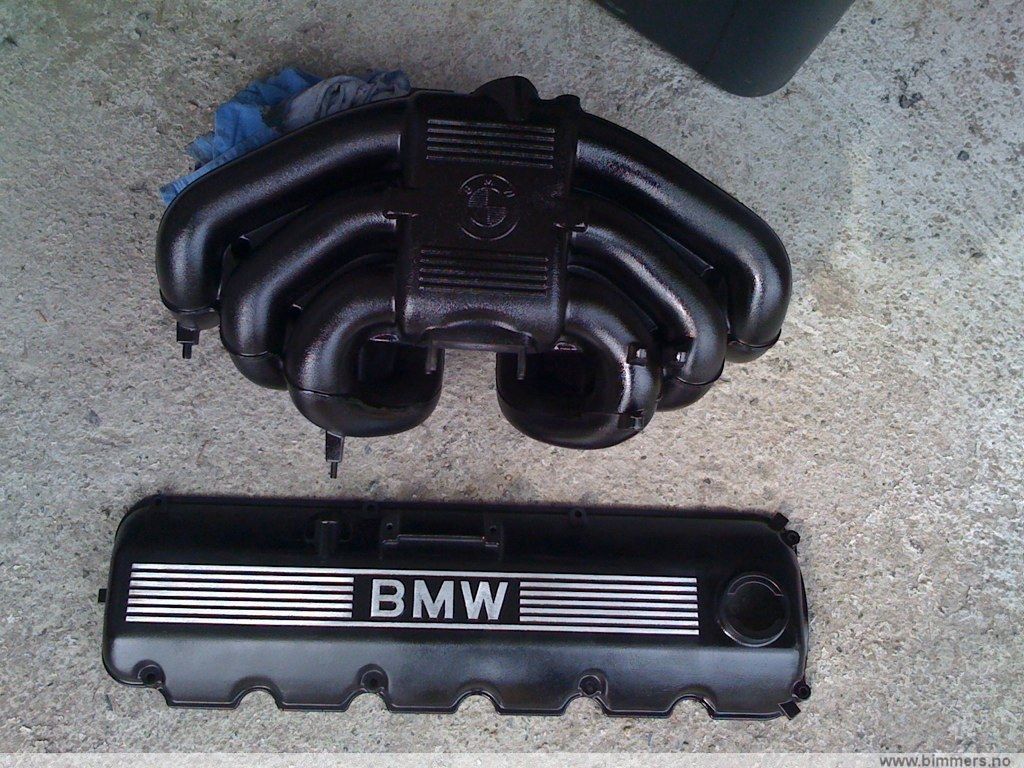

Gjorde det samme her.
Brukte Biltema sin Motor-lakk (de har både blank og matt, på boks).
Ble meget fornøyd!
Litt dårlig det første strøket på manifoilen, så det ser nesten brunaktig ut.

se der ja, pent. tok innsuget i dag, blei ganske bra. Men skal gjøre enda berde jobb på topplokket i morgen.
