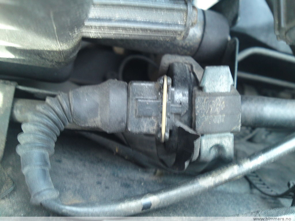

Denne begynte å tikke helt til jeg koblet den ut.

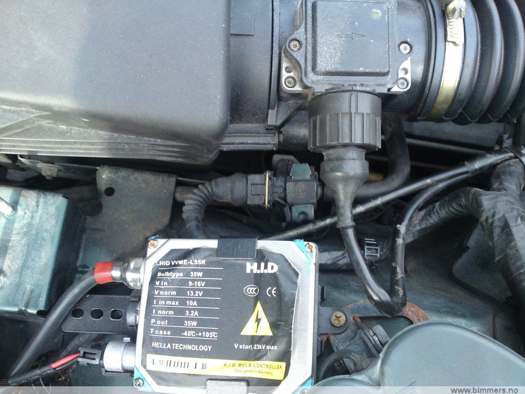

Var faktisk ganske rart. Når jeg tok ut kontakta til lmm'n så begynte den å fuske og holdt på å dø hele tiden. Den skal jo gå i nødmodus vanligvis.... :S
Gå over kontaktene til motoren din du, lamda,lmm,tomgangsregulator,osv. Kan være at den stå konstant i nødmodus eller at det er dårli kontakt til en sensor.
den øverste kontakten der er vell til ventilen på kull filteret/ benisn damp som blir forbrent :) kan prøve og koble av den og dra av slangen som går i insugg:) ta en titt på filteret ditt ?
