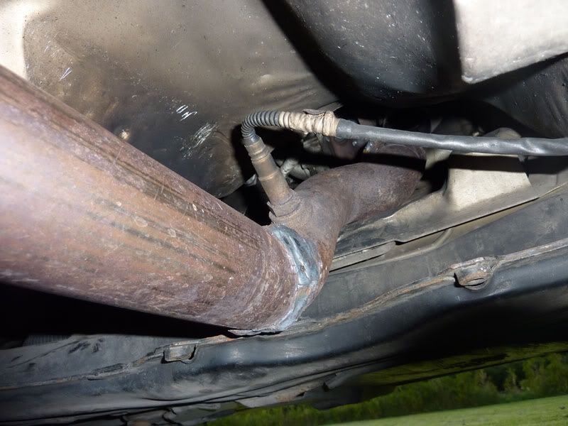

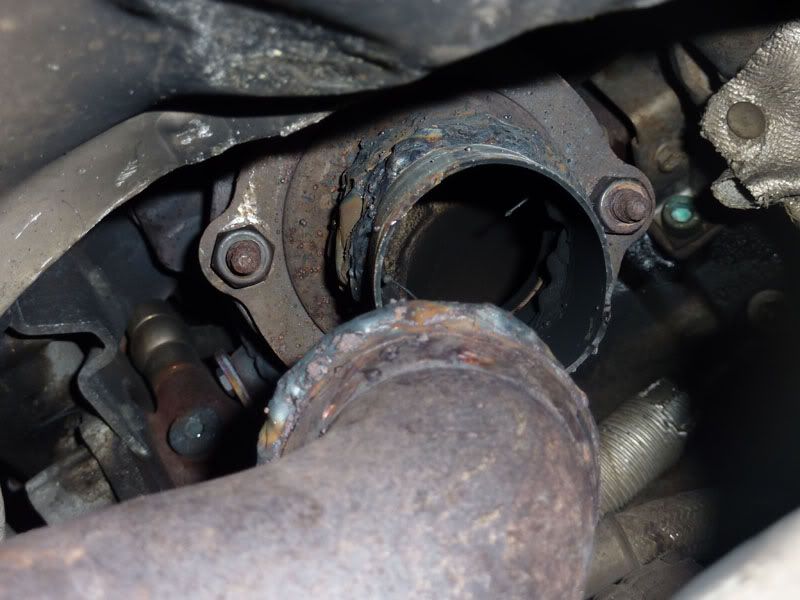

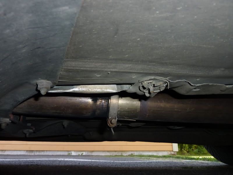

Etter en langtur i dag så skjedde det fatale med bilen min. Heldigvis kun et par km før dørstokken.
I fart så ble plutselig lyden fra eksosanlegget mye grovere og jeg hørte tydeligvis at noe var alvorlig galt. Etter at jeg la meg under bilen med kamera så tok jeg et par bilder for å dele dem med dere.
Vennligst fortell meg om dette er noe som jeg kan bytte? Eller kan det byttes og monteres hos en lokal verksted på kort tid eller må jeg vente lenge på den riktige delen og gjøre det hos en autorisert forhandler.

Sveise rusta eksos er håpløst. Holder ikke.
Type bil er det?
Ser ut som det er etter katalysator. Kan jo kjøpe et cat-back effektanlegg da det gjerne ikke er dyrere enn originalt.
Hvem som skal skifte får være opp til deg. Kan sitte godt fast, så hvis du ikke har bukk/grav kan det være slit å få av.
Dette er jobber lokale verksteder gjør mye av :wink:
Lars89, tusen takk for svaret! Jeg skal ta meg turen til Svenson Eksos i Tønsberg i dag. Sjekke hvor mye det koster. Bildet er tatt av eksosen rett etter eksosen.

Fikk sjekket i dag hos to verksteder hvor mye det koster å reparere dette. Det viste seg at forrige eier hadde lot være å ha katalysator og flexirør. Han sveisa alt sammen til billigst mulig penge.

Dette med at eksos er forbruksvare argumentet kjøper jeg ikke helt.. Det er en helt klar forskjell på mellom orginale og uorginale eksosdeler(som med de fleste deler) Det fremre røret samt katalysatoren kan fint sitte på bilen i 10-15år uten å ta skade. Det er helst den bakerste eksosen(som ofte ikke blir varm nok) som ruster. Her er det også store forskjeller, en uorginal erstatningsdel vil ha relativt mye rust etter kun 2år, men en orginal holder minst i 5+ år..
Jeg ville også sjekket om det uorginale alternativet er tilpasset på samme vis som org eller om det må sveises/skjøtes/lappes sammen.. Løsninger som involverer sveising på sort stål, eksospasta og universal skjøterør er dårlige løsninger..
