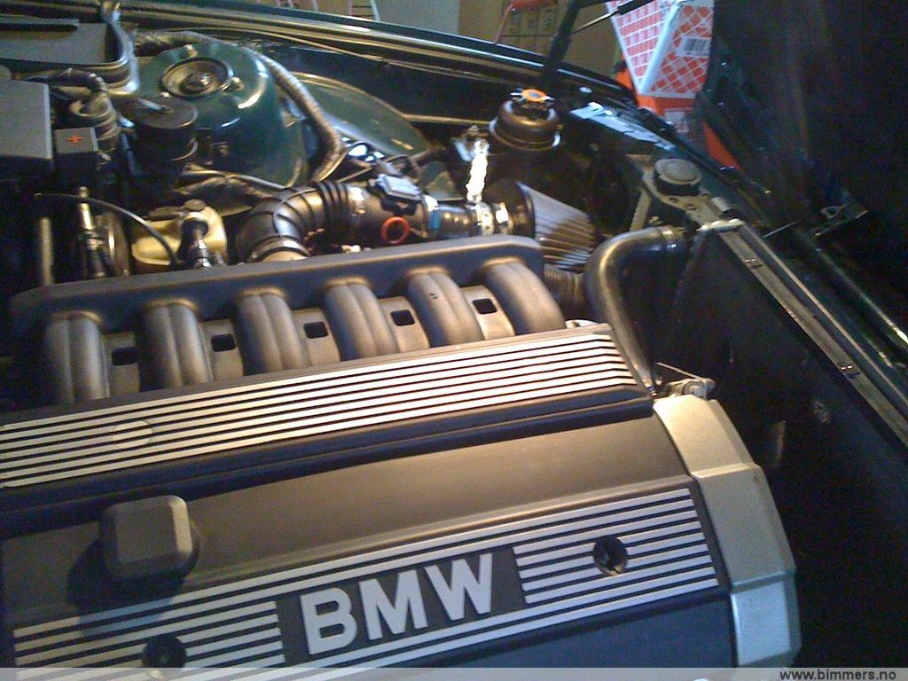

Min e34 520i 1992 mod. med en m50b20 motor har begynt å jage på turtallet. Dette skjer etterhvert som motoren får arbeidstemperatur. Går helt fint når motoren er kald. Den går også en stund fint mens motoren er varm, men etter en stund begynner det. Ligger å jager mellom 500-1000rpm på det verste. Har gått over med startgass, så tviler på falskluft. Skal sies at jeg har nettopp montert et aliminiums-luftfilter fra biltema. Men bilen står uten skilter så den er ikke kjørt noe etter at jeg satt på filteret. Men jagingen har startet etter det. Mistenker lmm, men den er dyr så skulle ha funnet ut om det faktisk er den. går det ann å rense den med lmm spray fra crc? Av å til dør den helt ut. :?
Fjern filteret, ingen LMM´r liker åpne luftfilter.
Trådene i LMM måler antall luftmolekyer som passerer, men hvis det kommer f.eks små sandkorn og treffer trådene, kan de bli ødelagte og bilen går i nødmodus.

du har ikke vurdert å sette på orginale luftfilteret igjen for å se om den blir grei da?
bare sånn før du går til innkjøp av deler som tilsynelatende kan være i orden....
Jo, skal være helt sikker på at det for eks. er lmm som er problemet før jeg kjøper en helt ny dyr.
du har 2 slanger som går opp i org luftboxen på den motoren, som har en slaks motstand jeg holder på og sette i samme motor i en is. som ikke luft filter boxen passer i på grun av festet må lenger opp. da la jeg merke til dette, har du slangene løst? kan vel dette bli et problem, tror den ene slangen går opp mot tomgangs regulatoren.
Ja, det gikk 2 slanger opp til en slags ventil eller noe, i orginal boksen. Først satt jeg 2 skruer i endene på dem og satt slangeklemmer på disse, slik at de skulle være tett. Men så begynte jeg å mistenke at dette kunne være problemet, detfor skrudde jeg løs denne "ventilen" fra orginal boksen og satt den på slangene. Uten noe forbedring. Hva er disse slangene og kan de være problemet?
De 2 slangene inneholder kjølevann, funksjonen er å forbygge isdannelse i luftfilterboksen når det er kaldt ute.
Som nevnt ovenfor, har du forsøkt å fjerne dette "sportluftfilteret" og sette på det orginale??
Slike billigsett vil jeg sterkt fraråde deg til å bruke på BMW, da de ikke filtrerer lufta godt nok, og det kommer små partikler inn, noe som igjen ødelegger LMM og i verste fall kan føre til motorhavari.
Produsenter av alle slike filter skryter jo av at du får opp mot 15HK ekstra, dette er bare bulls**t. Det eneste som skjer er at man får en grommere og styggere lyd fra bilen
Vil du absolutt ha et slikt "sportsluftfilter" så kjøp et komplett Dave F.-kit, det er det eneste som duger i mine øyne.
Ahh, ja så det var noe væske i disse slangene. Skal prøve på lørdag å sette på Orginalboksen igjen..Men er blitt helt frelst av lyden som det lager nå man gir på 8)
