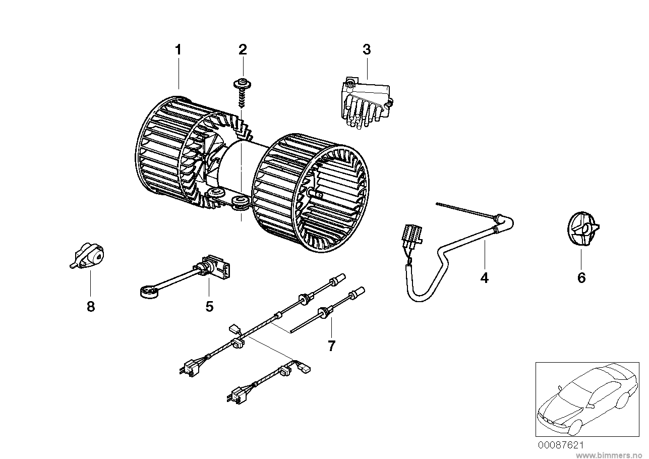

Kjennern Skrevet September 8, 2009 Skrevet September 8, 2009 Nei nei nei, er nok denne du skal bytte skal du se 03 64116923204 SLUTSTEG BLAESTER (Org) 09/98 Del NR 3 Ligger oppunder der passasjer har beina under vifta sånn vca om du skjønnte hva jeg mente. Den har en tendens til å ryke, og da virker vifta død.
Kebabtralle Skrevet September 8, 2009 Forfatter Skrevet September 8, 2009 Nei nei nei, er nok denne du skal bytte skal du se 03 64116923204 SLUTSTEG BLAESTER (Org) 09/98 Del NR 3 Ligger oppunder der passasjer har beina under vifta sånn vca om du skjønnte hva jeg mente. Den har en tendens til å ryke, og da virker vifta død. Er denne delen jeg har byttet! uten at det hjalp
Kjennern Skrevet September 8, 2009 Skrevet September 8, 2009 Da er vifta død da muligens. Sikker på at du satte den skikkelig på plass da? Min døde slik du sa, første alle sa jeg måtte bytte var den delen der hvertfall. Ta en diagnose for å være sikker.
