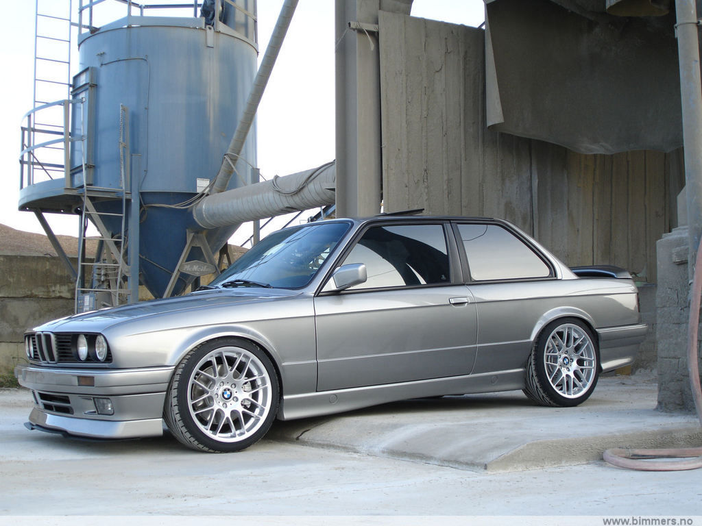

Hva er gjort her ?
Hei..
eg lurer på hva som er gjort der som lista skal være ? noen som har gjort dette før ? :) takker for svar :)
Ikke skyt meg om jeg tar feil, men for meg ser det ut som om han har m3dører, og lagd til falsen/kanten i forsjermen og bak døren slik at det skal gli sammen som en linje, nettopp slik som på m3 bare at han ikke har breddingen på.
Vær obs på at han ikke har montert blinklys på siden, noe som er påbudt i norge når blinklyset ikke er synlig fra siden. :wink: og lager du til noe slikt som dette for å sette på e36m3 speil med integrerte blinkers, kommer jeg hjem til deg- og monterer speilene på deg istedet for.. 8)
Men er ikke dette bilen til en her på forumet?
Du kan jo spørren han ;)
ja, eg og synes dette var m3 dører, iallefall samme kant som m3 har..
men det er jo to kanter på mine dører, men såg no at den øverste kanten ikkje er like stor som den nederste :P dvs at eg bare sveiser igjen dei hullene til listene og sparkler den øverste kanten nevnt ? skyt meg om eg tar feil :P

ja han har den som profilbilde, men da photoshopet grønn tror jeg :)
ikke norsk nei, er vel ifra usa viss jeg ikke tar feil, har prosjekt galleri et sted, skal se om jeg finner:)
det som er gjort er facelift front med infinity leppe og cat killer, bmw e36 sedan aerodynamic skjørt som er korta inn, samt e36 m3 nedre del av bakfanger som er limt fast på en facelift bakfanger, selve bilen er pre-facelift.
det som er gjort med dørene er m3 dører, og sveist igjen list hullene, og tinnet på skjermene..
ikke helt feil den han har nå heller
mener han har en tråd på e30tech og. hvertfall en aktiv bruker
dette er lett å lage.. gjorde dette på min e30 4 dørs.. tok av listene og sveisa ijenn hullene.. så er det bare å sparkle :wink: tar litt tid å pusse det beint men det er vert det.. blir sååå mye finere uten de listene der :)
