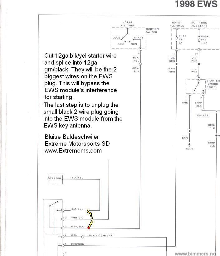

På EWS I sender vel EWS boksen ett høyt (eller lavt) signal til DME når bilen er klar til og startes og da går det vel ann å koble forbi.
Men på EWS II er det et digitalt kodet signal som sendes mellom EWS-boks og DME og derfor tror jeg ikke det er så enkelt som det tegningen viser da DME må få ett kodet signal som forandres ved hver start og som må stemme med den koden DME har lagret fra forrige gang.
