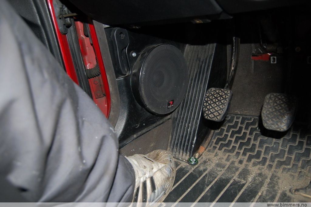

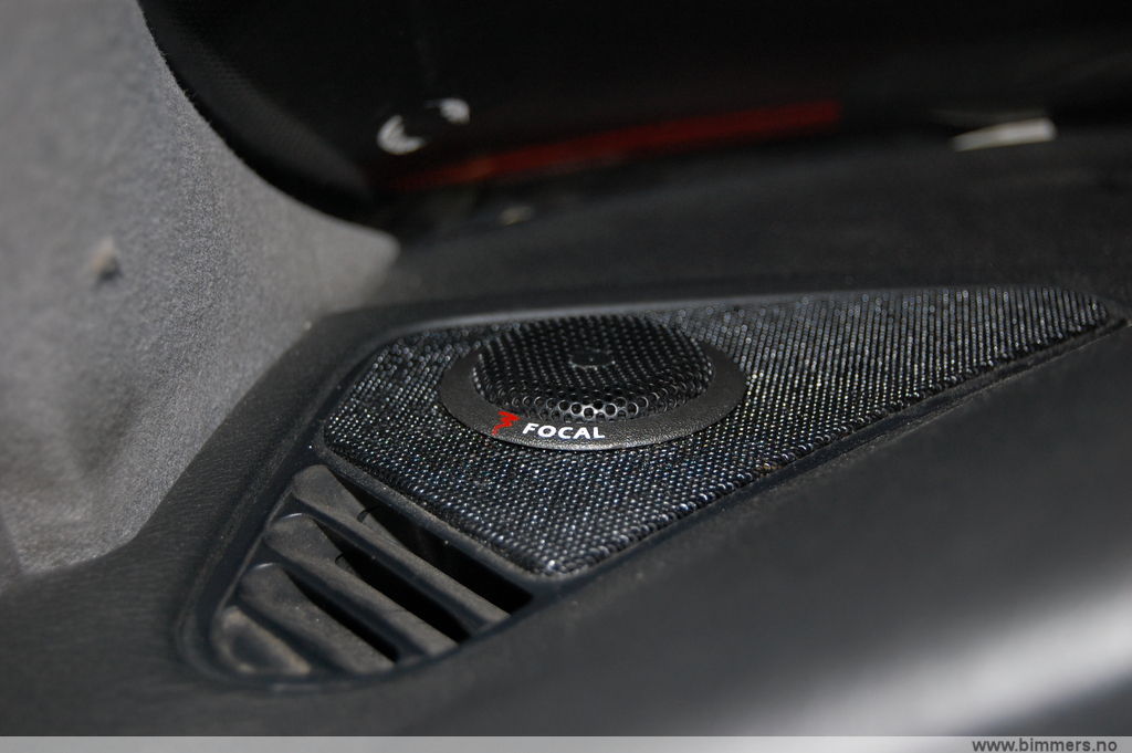

MatsBekk Skrevet September 14, 2009 Skrevet September 14, 2009 Heisann, har en E34 som jeg skal begynne og bygge annlegg i så fort som overhode mulig! har gått til innkjøp av: Frontsett: Focal polyglass series 165VR Amp til front: Focal limited power 2.150 Subber: 2x kicker L5 12" amp til sub: får låne en av ukjent merke atm, men navn kommer! bilen: dette er min første bil og første bygg, så alt av råd og erfaringer andre har med e34 tas imot med åpent sinn tenkte og begynne og montere woofer'a i kickpanelet inntil videre og diskantene oppe i dashen i starten. noen gode råd om og bygge i kickpanelet? har sett på flere tråder, men er som regel bare bilder og litt lite tekst om hvordan ting er gjort der nede :/
bmw520 Skrevet September 16, 2009 Skrevet September 16, 2009 Du kan nå se på min prosjekttråd, om d kan være noe man kan få med seg, er d noe du lurer på så er d bare å spørre, så skal jeg svare så godt jeg kan
MatsBekk Skrevet September 16, 2009 Forfatter Skrevet September 16, 2009 Det er tråden din jeg har fått inspirasjon til og bygge i kickpanelet, har koblet det opp og bygd i dag, men glemte kameraet, så kommer bilder i morgen
bmw520 Skrevet September 17, 2009 Skrevet September 17, 2009 Så hyggelig da men hva var d du ikke så på bilde, og ikke var i text som du lurte på?
MatsBekk Skrevet September 17, 2009 Forfatter Skrevet September 17, 2009 Det jeg var litt usikker på var om du hadde brukt 2 MDF? plater på panelene, eller om det er 1. hvist du ser bildet av panelet på høyre siden(22 19:29), så ser det ut som om den plata er festet, så har jeg lurt skikkelig på hva du har gjort på bildet under med de tvingene ^^ men jeg fikk tak i noen 6.5 "spacere" som jeg bygde ut med, har nettop stått opp så har ikke fått tatt bilder enda
bmw520 Skrevet September 17, 2009 Skrevet September 17, 2009 Hehehe, jeg har brukt 2 stk mdf på 6mm og en spon på 19mm om jeg ikke husker feil, d er den som er festet til veggen i kickene, den andre er en 6mm plate som jeg har brukt som distanseplate mellom innerste plate og panelet, den 3`de plata er også 6mm og er limt på panelet som avstiving til midbasserne, derfor ser du tvinger på d ene bilde men tot sett så blir d 31mm plate, så d blir en grei baffel

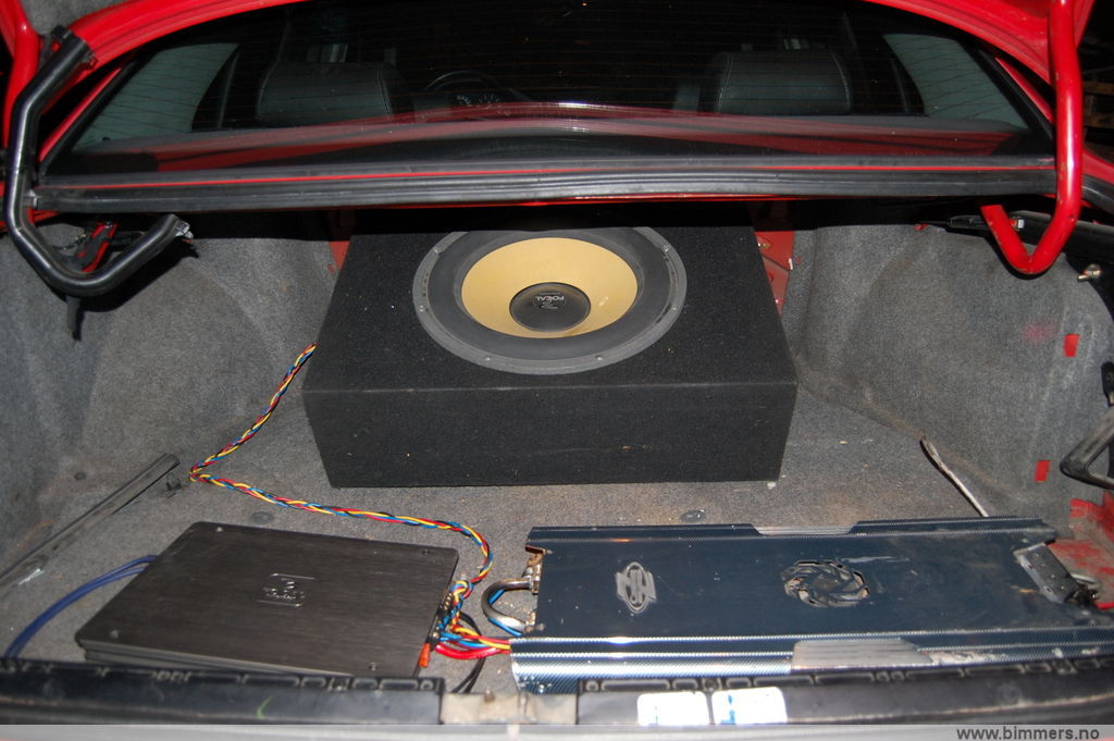

MatsBekk Skrevet September 22, 2009 Forfatter Skrevet September 22, 2009 okok, endte opp med og bruke "spacere" som du ser her =) ble meget med lyd egentlig, men savner litt i bånn på frontsettet så tror jeg må bygge en kasse bak der så det blir tett finishen her er ikke helt perfekt da jeg var alt for ivrig etter og få lyd i bilen! skal jobbes mer med skal også sette forsterkeren ett annet sted og gjøre ting strøkent så fort jeg får hentet subben, dette er bare midlertidig til jeg vet hvor stor plass den tar og til slutt ett lite kosebilde jeg tok her en kveld er en del som må gjøres utvendig som: lister, tåkelys, leppe på fangeren, felger, og justerbart/coilovers
bmw520 Skrevet September 23, 2009 Skrevet September 23, 2009 Er jo en kasse bak der på ca16l fra før da så problemet løses nok med å få tetta rundt baffelen din og dempe så godt du kan tenker jeg husk at bassen må ha god støtte til korgen.

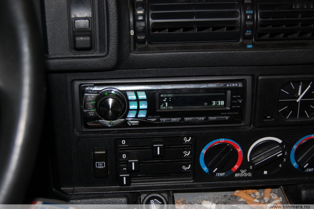

MatsBekk Skrevet August 8, 2010 Forfatter Skrevet August 8, 2010 Hei igjenn alle på bimmers! har vært borte en stund flytta hjem fra stavanger osv.. Hadde desverre inbrudd for en stund siden hvor anlegget ble stjålet så har gått til innkjøp av nytt =) Det har også skjedd noe med bilen utvendig, så legger opp bilde Får justerbart senkesett iløpet av uka så da blir det senk Felgene har dim 8.5"x18" med 235/35/18 foran og 9.5"x18" med 255/40/18 bak. men uansett, anlegget er blitt til : Hovedenhet: Alpine CDA-9887R Frontsett: FOCAL 165V30 - 30 års Jubileumsmodell 2-veis komponentsystem 165mm (6,5") Bass/mellomtone Membran av Polyglass TM 25mm Svingspole 85 x 17 mm Magnet TNB invertert magnesium/aluminium diskant Delefilter med valgbar delefrekvens og bratthet: 6/12 dB/oktav 3,7 kHz eller 12/18dB/oktav 5 kHz Justerbart diskantnivå 0, -3dB Maks effekt: 160W RMS effekt: 80W Følsomhet (2.83V/1m): 92dB Frekvensrespons: 55Hz-25kHz Forsterker: FOCAL 2.150 - Limited edition 2 kanals effektforsterker med delefilter. Soft clipping krets Høypass filter front 50-150Hz trinnløst justerbart 12dB. Lavpass filter bak 50-150Hz trinnløst justerbart 12dB. RMS Effekt @13,8V 4Ohm: 2 x 150W RMS Effekt @13,8V 4Ohm mono: 1 x 400W Stabil 2 Ohm stereo / 4 Ohm mono. Signal/støy forhold >100dB (A) THD @ 12V DC/100W RMS : 0,05% Dempingsfaktor @ 4Ohm: >500 Subwoofer: FOCAL 40KX 400mm (16") Bass med K2 sandwich composite membran Dobbel 65mm svingspole på kaptonformer Multi ferrite magneter: 18 ringer Høykvalitets spider med innvevde lisser til svingspolen VAR (Ventilation Auto Regulated) Maks effekt: 1000W RMS effekt: 500W Følsomhet (2.83V/1m): 92,5dB Frekvensrespons: 25Hz-1kHz (avhengig av kasse) Impedans 2x2Ohm Forsterker til sub: husker ikke hva den heter men er en cambrigde monoblokk, mener og ha lest den skal levere 1200w .. Her kommer det noen bilder: Er veldig fornøyd med spilleren 6.5" diskant bagasjerom Bagasjerommet er under tenking, sliter noe veldig med og få lyden inn i bilen sånn som alle andre med e34 sedan, lurer på om jeg må bygge ny kasse og få litt skikk baki der, men prøver og få lest meg til hva som evt er best til 16tommer'n av åpen eller lukka kasse.. noen gode råd? =)
