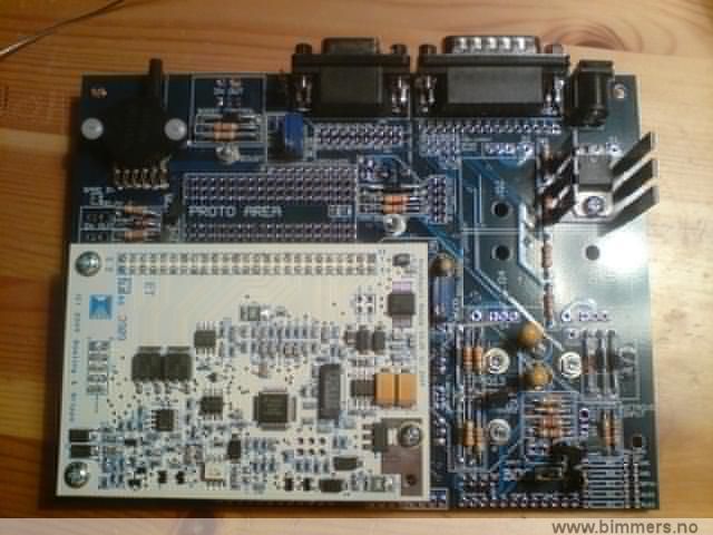

|Ole| Skrevet Juli 5, 2010 Forfatter Skrevet Juli 5, 2010 Datasprutet er under lodding Fekk nettop bilde av loddaren

ehrnst Skrevet Juli 6, 2010 Skrevet Juli 6, 2010 så dere går for DIY/microsquirt utgaven ja. Lurer på hvordan det er å oppgradere den til MS3....
Azeton Skrevet Juli 6, 2010 Skrevet Juli 6, 2010 Det der er noe som er kjøpt fra ebay, ikke fra DIYautotune.. MS3 er ganske vanskelig og få tak i nå tenker jeg. Det ble solgt ut alt på et blunk, så lager flere.
|Ole| Skrevet Juli 6, 2010 Forfatter Skrevet Juli 6, 2010 Det der er noe som er kjøpt fra ebay, ikke fra DIYautotune.. MS3 er ganske vanskelig og få tak i nå tenker jeg. Det ble solgt ut alt på et blunk, så lager flere. Det er DIY autotune som har lagt det ut på ebay Så jo, det er kjøpt av dei
Azeton Skrevet Juli 6, 2010 Skrevet Juli 6, 2010 Aaahhh.. Men da viste du jo at den egentlig kom i en haug av deler da?
|Ole| Skrevet Juli 6, 2010 Forfatter Skrevet Juli 6, 2010 Aaahhh.. Men da viste du jo at den egentlig kom i en haug av deler da? Eg burde ha vist det
