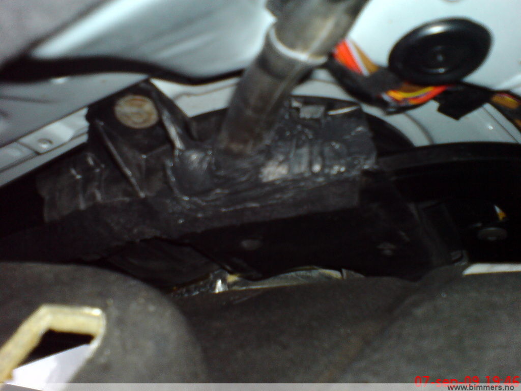

Dette bildet tok jeg da jeg lette etter lekken på min 520. Det viser drenslangen fra høyre hjørnet av takluka. Men lekken kom ikke derfra,men i stedet et par cm. til høyre for drenslangen. Viste seg at jeg hadde en sprekk i selve taklukekassetten. Det er et område der som er av plast. Litt silikon ordnet den biffen.
