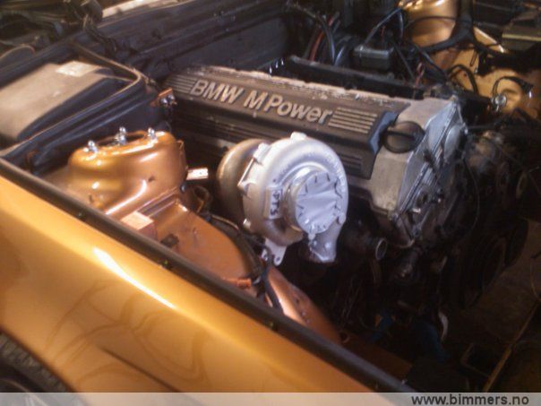

NiklasJa Skrevet Oktober 25, 2009 Forfatter Skrevet Oktober 25, 2009 Slenger ut et lite bilde av "sidespranget". Noen folk år aldri nok..... Kanskje Norges raskeste trekkbil?
S.Arnesen Skrevet Oktober 25, 2009 Skrevet Oktober 25, 2009 Slenger ut et lite bilde av "sidespranget". Noen folk år aldri nok..... Kanskje Norges raskeste trekkbil? Greit å ha noe å gjøre.. hehe
NiklasJa Skrevet Oktober 25, 2009 Forfatter Skrevet Oktober 25, 2009 En turbo her og en turbo der blir mye hk til slutt det Kunne ønske jeg hadde peiling på dette her sånn som MMtuning og broren min.
