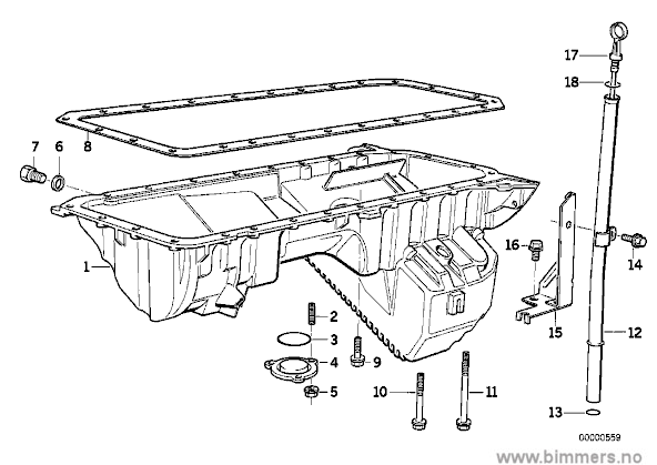

jensemann23 Skrevet Oktober 12, 2009 Forfatter Skrevet Oktober 12, 2009 tappet av 2,5 liter olje nå, og dro opp peilepinnerøret. Da var det olje helt opp til hullet, nesten så det rant ut. Altså ca 2 cm over max hvis jeg sammenliknet med lengden på pinnen. Men når jeg peilet viste den normalt nivå. Hva faen?? Det virker som om det lille luftehullet nederst på røret(på den delen som står nedi blokka) blir blokkert av ett eller annet. Så når jeg stikker nedi pinnen skyves olja nedover i røret når O-ringene tetter. For hvis jeg stikker nedi pinnen ned til O-ringene bare (slik at de ikke tetter, men bare ligger nedtil åpningen) er nivået ca 1,5 cm under max-merket. Når jeg så legger til den avstanden som mangler, altså fra nederste O-ringen og opp til pinnen "bunner", (1,5 cm) så blir oljenivået korrekt... Merkelig problem, men nå er det altså korrekt oljenivå da jeg tappet av 2,5 liter. Noen som har vært borti dette før? La også merke til at O-ring nr 13 på bildet mangler. Bør vel bestille opp denne..
jensemann23 Skrevet Oktober 12, 2009 Forfatter Skrevet Oktober 12, 2009 med mindre den sitter nedi hullet der da.. kan hende det. Men noen som har vært borti noe liknende ?
