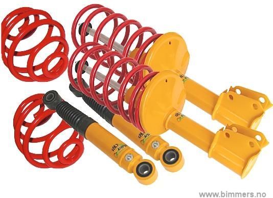

noen som hvet om fjører og dempere fra går over ens med e34
Går ikke overens ifra 3 serie til 5 serie nei...
sikker for jeg kan ikke si at jeg ser noen forskjell???
Ja, jeg er sikker. På e34 så setter du demperen nedi fjørbeinet. Demperen til e34 har ikke den skåla på toppen som fjøra skal stå i slikt som de demperene til 3 serie, da 3 serie demperene er selvefjørbeinet.
Om demperene er helt like, og du vet at det ene settet er til e34, så er ikke det andre til 3 serie.
Slik ser det ut til 3 serie: (feste anordningen i bunn kan variere)
Og slikt ser det ut til 5 serie:
