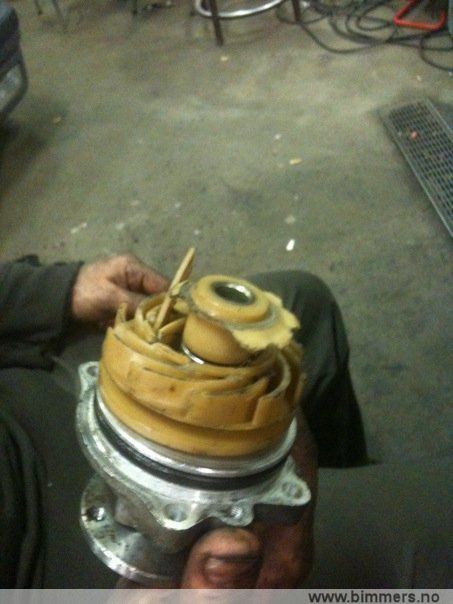

Sanux Skrevet Desember 2, 2009 Forfatter Skrevet Desember 2, 2009 Da fant jeg problemet!! Vannpumpa (som ble bytta for 1 år siden) er herpa til tusen.... Det er en schmiedmann vannpumpe som har gått til H***ETE. plastskovlelen var løsna fra skovelen på en måte, plastikken var blitt så myk at den hadde delte seg i to :/ så nå er ny vannpumpe montert og bilen god å varm igjen :D:D PS: det var ingen ulyder eller noe fra vannpumpa som tilsa at den var ødelagt, fant ut av at den var ødelagt ved å ta av termostathuset og kjenne ned på selve skovelen.
Lars89 Skrevet Desember 2, 2009 Skrevet Desember 2, 2009 Bra du fant ut av det! Veldig vanlig problem på M50-serien. Husk å putt inn en med metallskovler nå da Den er fin på tomgang også?
Sanux Skrevet Desember 2, 2009 Forfatter Skrevet Desember 2, 2009 jupp itno problemer so far gir bilen en uke eller to før noe nytt dukker opp xD Bilde av den finfine vannpumpa
Sanux Skrevet Desember 3, 2009 Forfatter Skrevet Desember 3, 2009 må også nevnes at vannpumpa var 5 mnd gammel da skovelen knakk.... -.-
