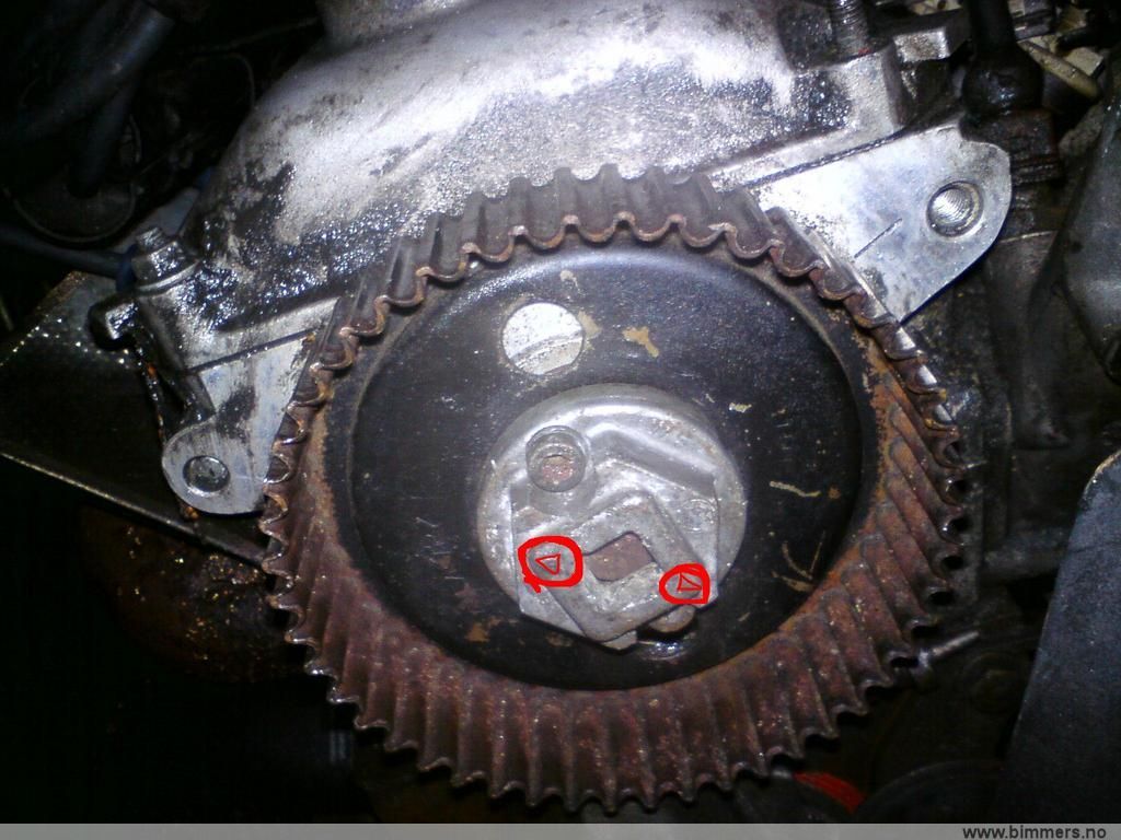

hvordan stille kamm og veiv rett ved registerreim skifte
Sjekk om det ikke er en pil eller ett merke * på toppen av den ene tanna i kransen forran eller på innsiden! Bak ville jo vært en stupid plassering. Finner du ikke noe har jeg et nyere ett. Du har sidetenning på din M20 B20?

Var i kjelleren å sjekka en M20 jeg har liggende der. Da hjulet står på merket skal styre tappen på kammen peke rett ned.
De 2 hullene i kamhjulet sto også rett over skruene til den hylsa som simmeringen til kammen sitter i
Om du ser på kamhjulet, så er det mange spor hvor registerremmen ligger i. I en av disse tennene er det freset ett spor som går langs med ei tann. Merket på toppen ser du, den streken på Alu som er topploket, på bildet du har lagt ut.
Vask reint hjulet skal jeg garantere at du finner pilen. Har 3 sånne hjul liggende det er pil på alle. Dette sitter på motor med fordeler på siden av motor.
Send meg mailadressen din på PM skal jeg sende deg et bilde.
Orker ikke styre med det her,skal visst være køddete
ja, da har jeg funnet pilen:) waldez sendte meg en epost og viste hvor den var:) så takk til alle ;)
Ok da må du stille den også. Der sitter merket på kanten av fordeleren under plastlokket som sitter under fordelerlokket.
Rotoren skal peke mot merke
Jeg har akkurat samme hjul på min med fordeler foran, jeg slet også med å finne merket men det hjalp med en vask som du sier :wink:
