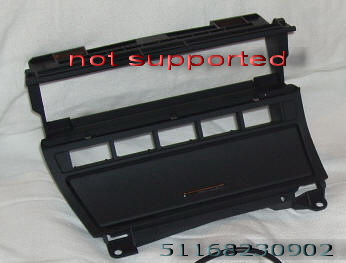

awt Skrevet November 20, 2009 Share Skrevet November 20, 2009 Det kommer an på om akkurat den bilen kom med navigasjon eller ikke. Du finner delen hos Koed, GS Bildeler eller hos din lokale BMW-forhandler. De finnes i to typer, for de med spor for hver knapp: ...og for de der man bytter ut hele knapperekken: Delenummer for den øverste er 51168202186 (uten sigarettenner) eller 51168230902 (med sigarettenner). Delenummer for den nederste er 51167001408 (uten sigarettenner) eller 51167001410 (med sigarettenner). Delenumrene kan du lime inn hos Koed og GS Bildeler, så får du opp prisen. Lenke til kommentar Del på andre sider More sharing options...
