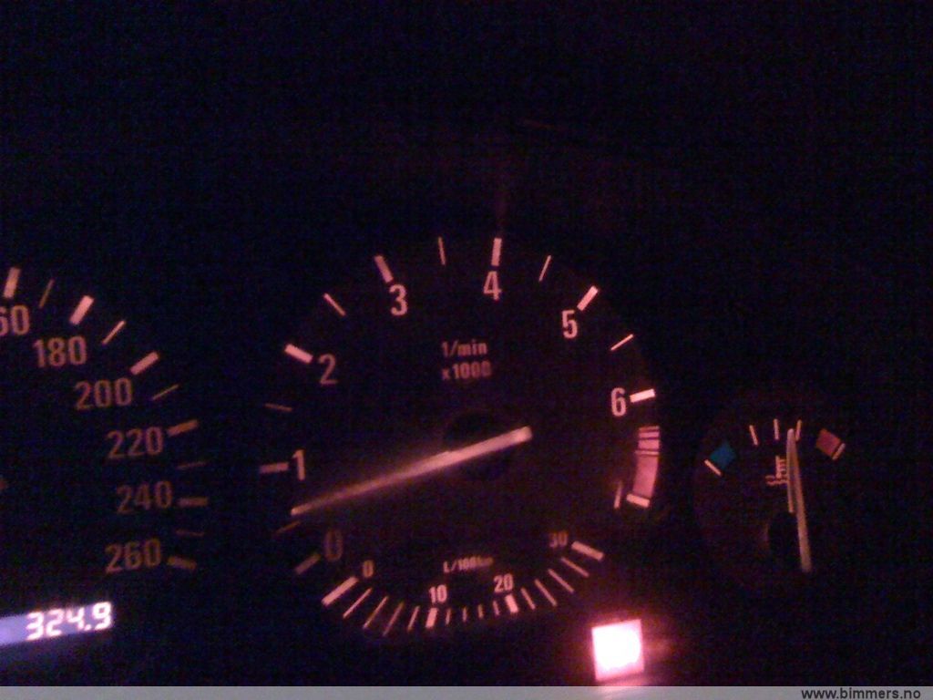

Nå tenker medlemmene her på bimmers at bilen jeg har kjøpt er det bare problemer med. Har lagt ut flere innlegg om bare tekniske problemer. Nå har jeg fått enda et nytt problem, og det er at bilen fusker etter litt hard kjøring i høyt turtall, og noen ganger uten at dette også har skjedd. Som dere ser på bildet så holder turtallet seg så langt nede ved tomgang. Og hvis ikke jeg har misforstått så skal den ligge rundt 0.9. Og den beveger seg ned også stiger den. Bilen begynner å fuske, og plutselig gasser den på automatisk.

Nå har jeg renset tomgangsregulatoren min, og den åpnet å lukket som den skal. Bilen har sluttet å fuske som før, men turtallet er langt under 1 ved tomgang.
Og igår så kjørte jeg til sverige med høyt turtall i en god stund, så da jeg parkerte bilen, så hoppet turtallet som en sprettball, gikk så langt til 0 at batterilyset i dashen lyste, så hoppet den opp til 1 plutselig, så frem og tilbake.
