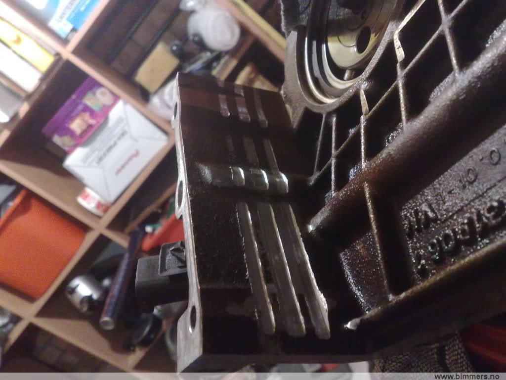

Sjekk alle 4 kjede-strammerene :) Begynn med hoved-strammeren på kjedet som sitter på 1-4 banken (passasjersiden). Over tid så begynner denne å lekke (oljetrykk operert) og strammer ikke så godt. Når motoren er kald er oljen tykk og dermed så lekker hoved kjedestrammeren ikke så mye men når oljen blir varm, øker viskositeten og mer olje lekker ifra hoved kjede-strammeren.. Dette kan resultere i at kjedet begynner å treffe casingen som på bilder under.
Sjekk denne først.

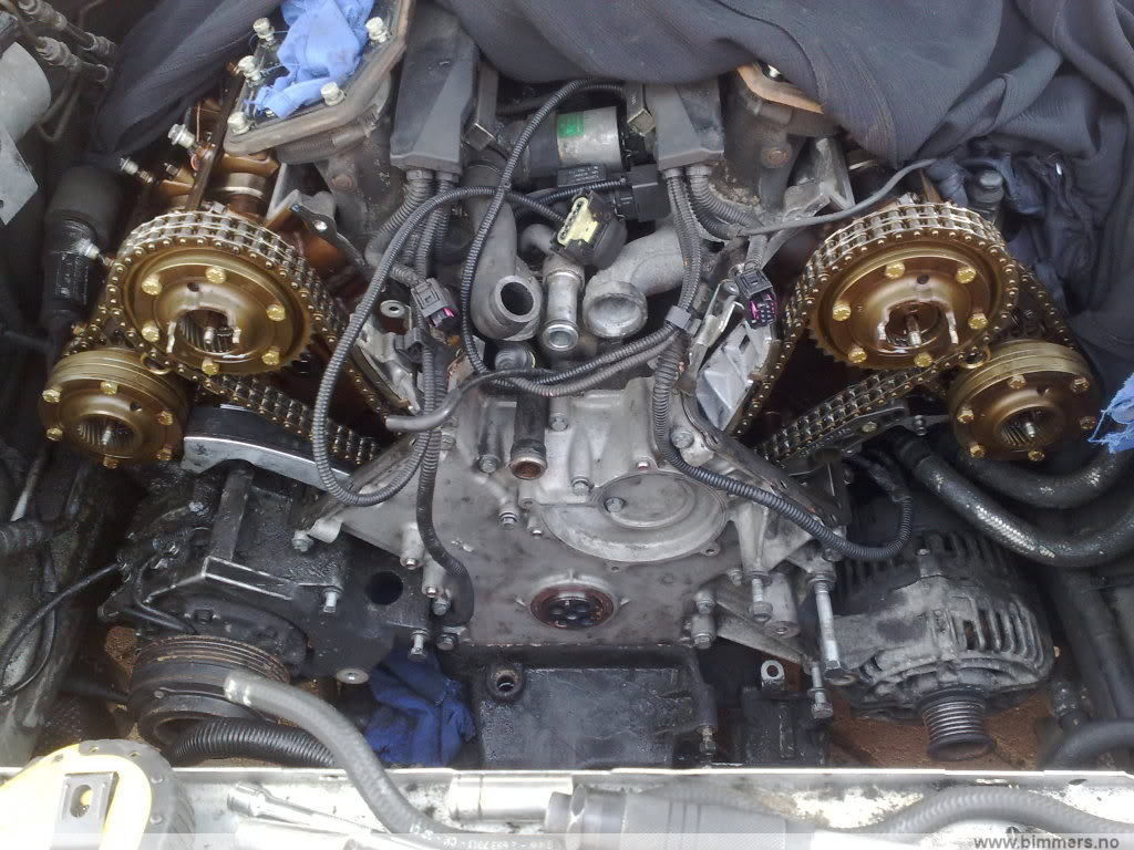

Jeg er ingen ekspert på M62 motorene men jeg plukker hele min M5 motor nå å S62 og M62 skal ha flere likhetstrekk. Jeg fant ut at alle kjedestrammerene mine, som er hovedstrammeren, begge strammerene mellom eksos og inntak kam og olje kjedestrammeren var rett å slett dårlige å holdt ikke på oljen inni når du strammet dem. Måten oljen holder seg inne i disse strammerene er at delene er maskinert med en minimal klaring. Etter tid så slitets denne klaringen (trolig mest pga kaldstart) og den lekker mer å mer. Jeg så stor forskjell mellom de gamle å nye. Strammeren på oljekjedet var helt øddelagt. Ser frem til å starte opp motoren igjen.
Men for all del, det kan være andre årsaker til denne lyden bl.a dårlige pakninger på vanosen. Disse var dårlige på min og dette gjor at vanosen ikke fikk bygget opp trykk til å operere vanosene. Når jeg fikk byttet vanosen så forsant noe av lyden, pluss fikk jeg full torque på 2000 rpm, før så måtte jeg opp i 3000rpm får jeg fikk full torque.
