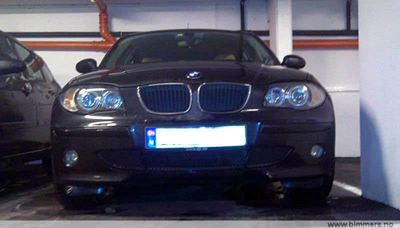

Da fikk jeg byttet lyktene på verksted, og dette var ikke lett. Skjermer måtte løsnes for å i det hele tatt få ut de gamle lyktene. Utrolig tungvint i typisk bmw-stil.
De nye lyktene ser utrolig mye bedre ut, og i tillegg er de sorte som matcher bilen.

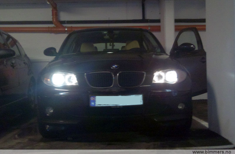

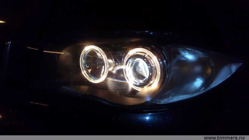

MEN!!!!! lyskvaliteten har blitt BETYDLIG værre, lyser kanskje bare 60% av de vanlige halogen-reflektor lyktene mine. Problemet ligger i linseprojektorene. De inneholder en slags lysskjerm/pinne inni seg som skjermer alt lyset som er over midten og oppover - og man har 2 instillinger ut ifra om du har LHD eller RHD bil.
Det virker som disse skjermene, spesielt på venstre side, skjermer ALT for mye av lyset - slik at bare 20%ish av lyset i bunnen "slipper igjennom".

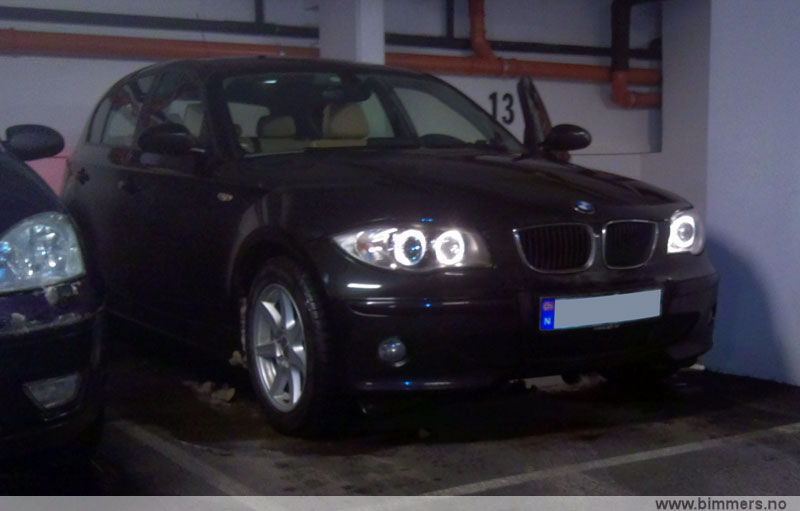

Bilder av bilen med lyktene?
Vet det var noe snakk om en god kveld i garasjen trengtes, så var lyktene byttet. :lol:
Grusomt om de lyser dårligere enn det de gjør. De originale halogenlyktene på 1eren lyser såpass elendig fra før, så noe mindre lys virker grusomt.
Blir originale xenonlykter på 1eren her i huset. Lyset i originallyktene duger ikke til noe som helst.
Skal smette ned i garasjen nå å ta et par bilder, men bilen har vært å baset i snøen så den ser faen ikke ut.
Problemet er som sagt de jævla skjerm-pinnene inne i selve projektorlinsa, som skjermer alt for mye av lyset.
Spørs om jeg ikke må finne en løsning på de, og evt kjøpe et HID-kit.
