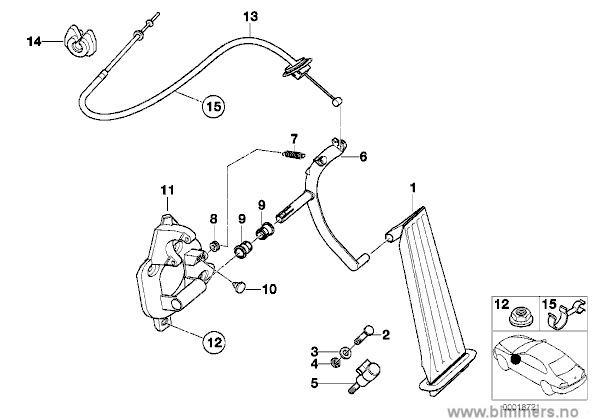

Veldig rart, for jeg fant den lett på min gamle bil.. M52TUB28..
Og din Stian er forøvrig samme.. Her har jeg utdrag fra realoem.com
Du kan jo sjekke på gasspedalen din, se på baksiden der :)
