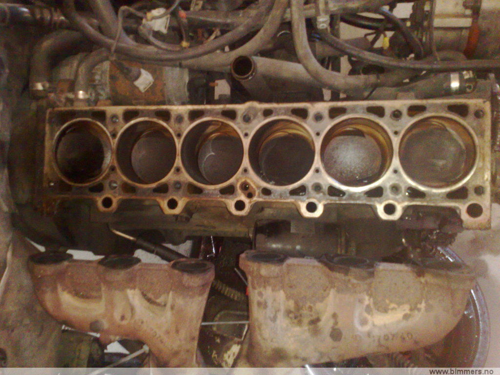

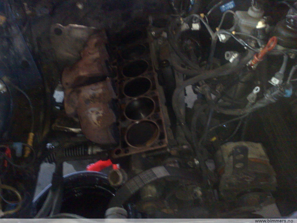

tok av toppen idag:) skal bytte ventiltetningane og topp pkn :)
toppen var plan, bilen har kokt litt før men da er det ikkje toppen sin feil. er nok at det var hol i radiatoren og det kom luft i systemet :)

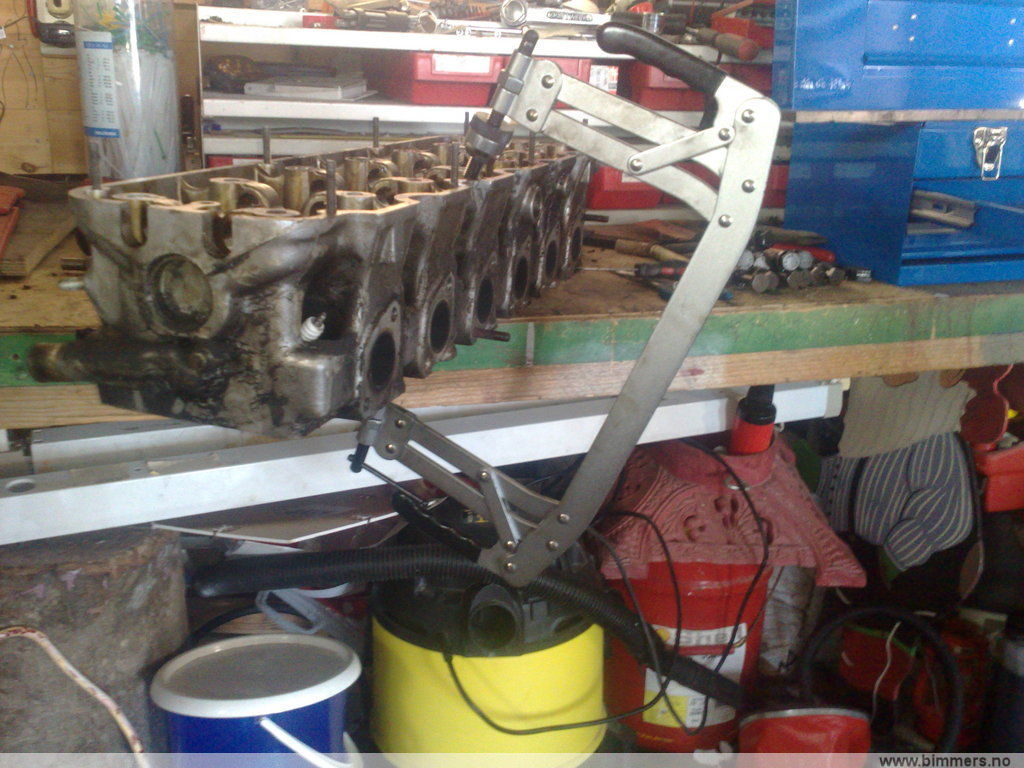

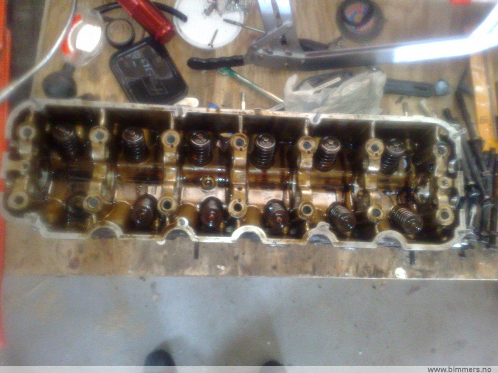

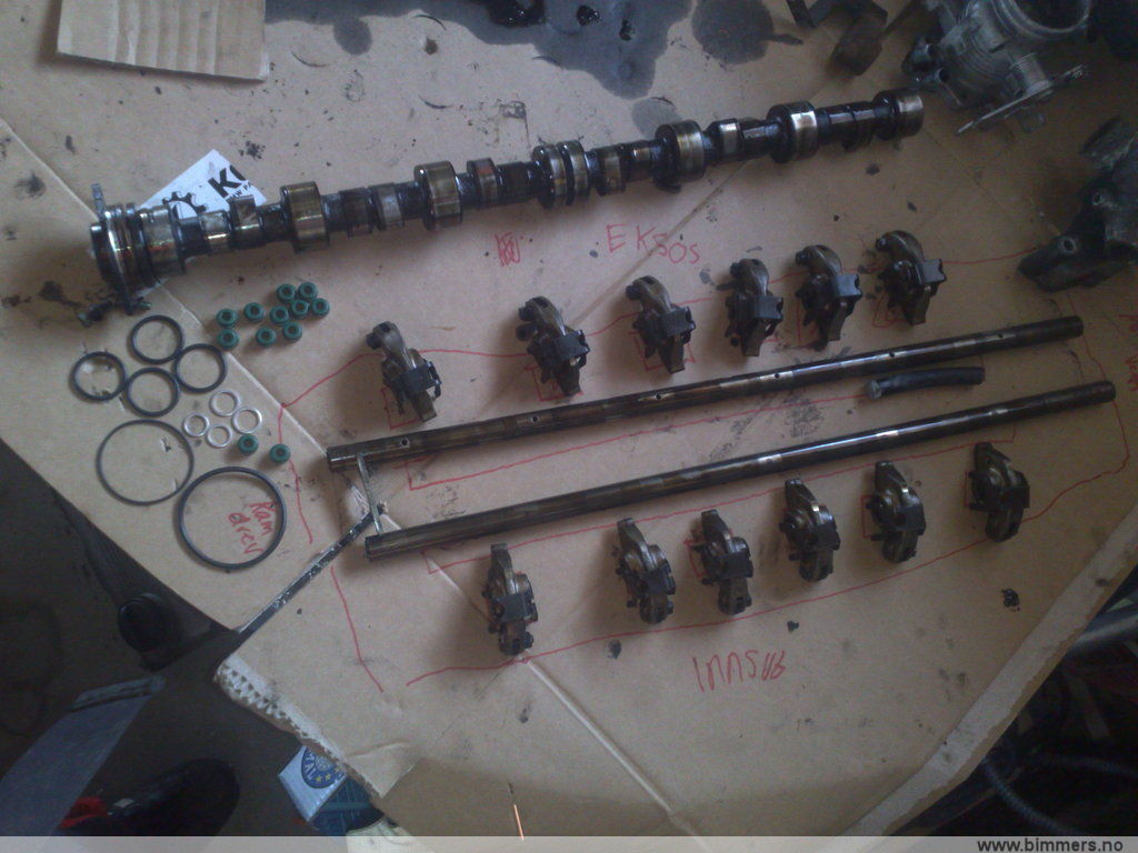

toppen uten kamaksel og vippearmar :
Kamaksel, vippearmar, ventiltetningar og noken o-ringar :)

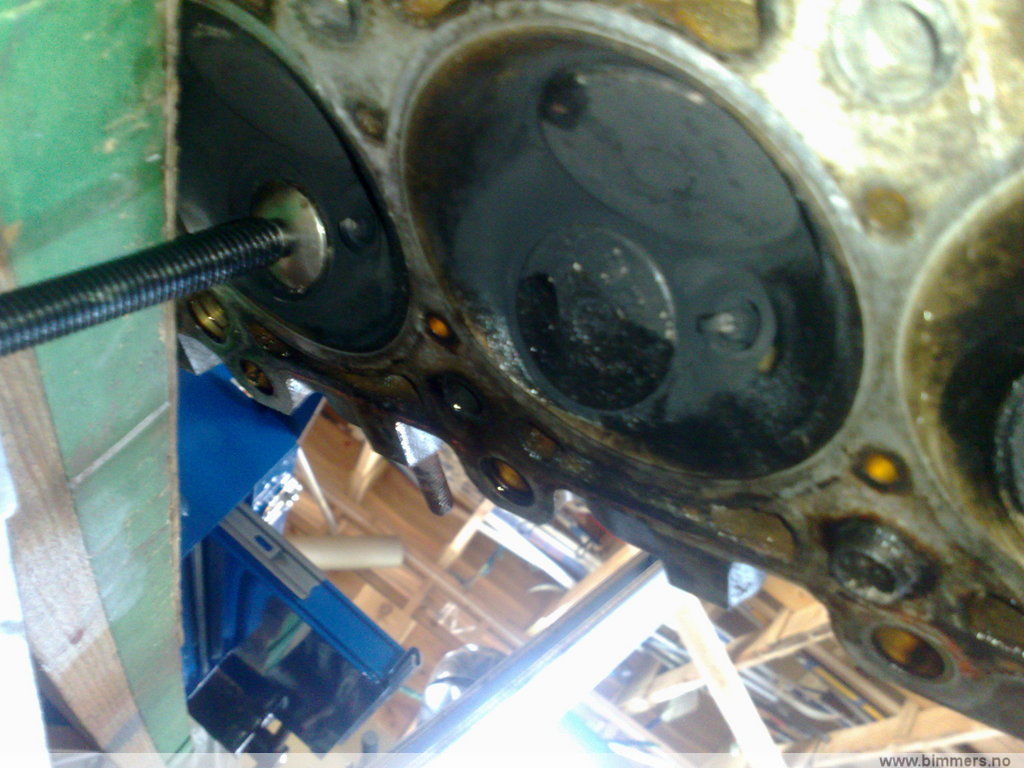

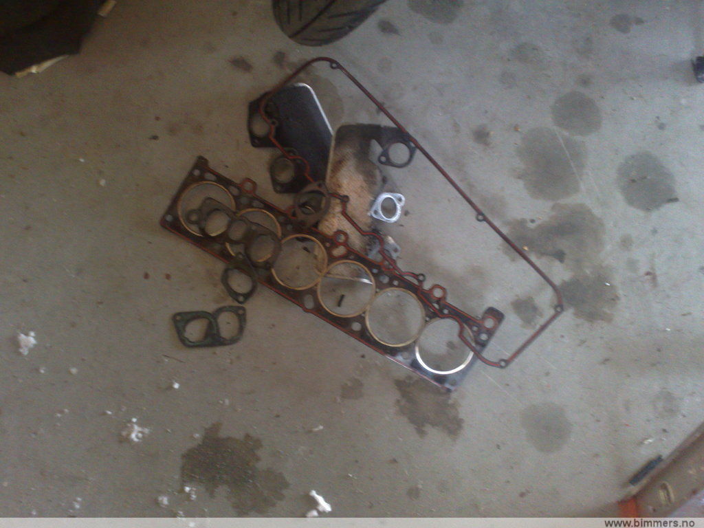

Blokka før reinsliping av pkn restar:

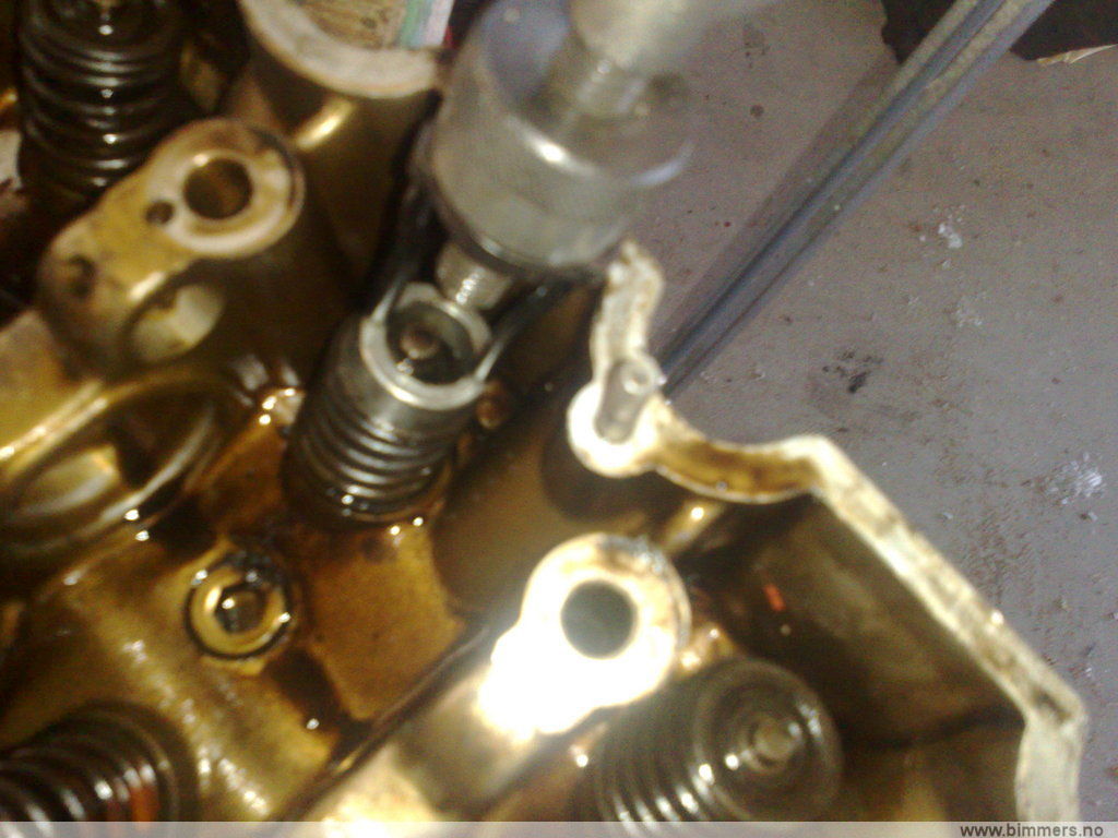

"Ventilfjørklemme":
litt sota:

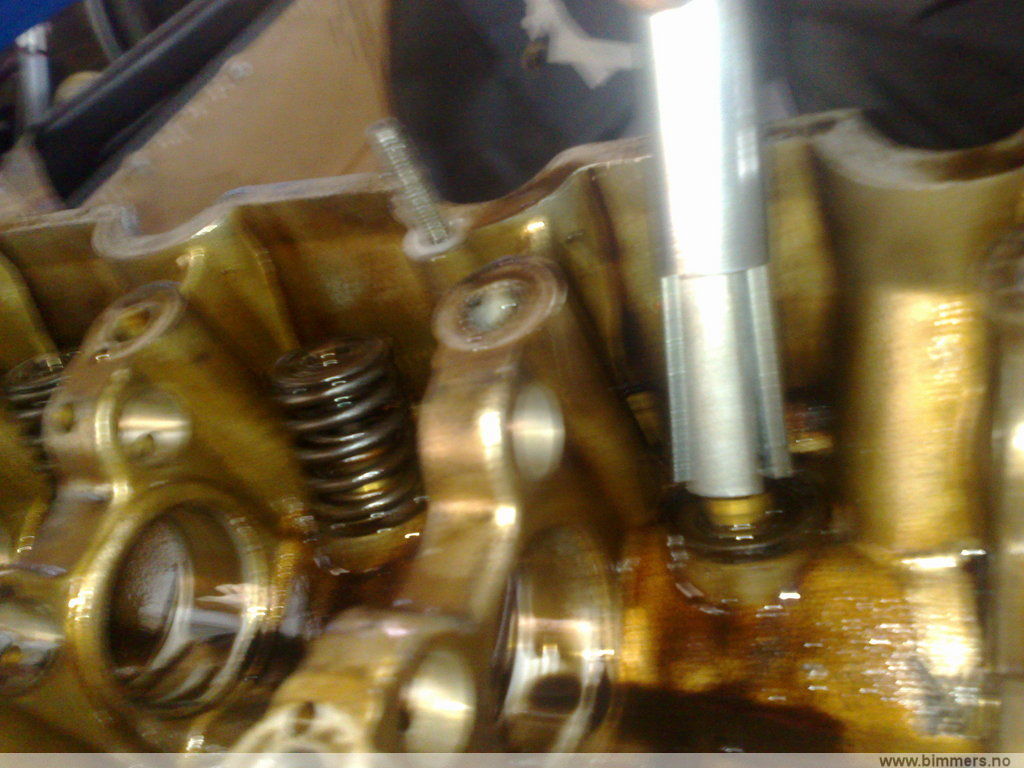

Drar av tetninga:

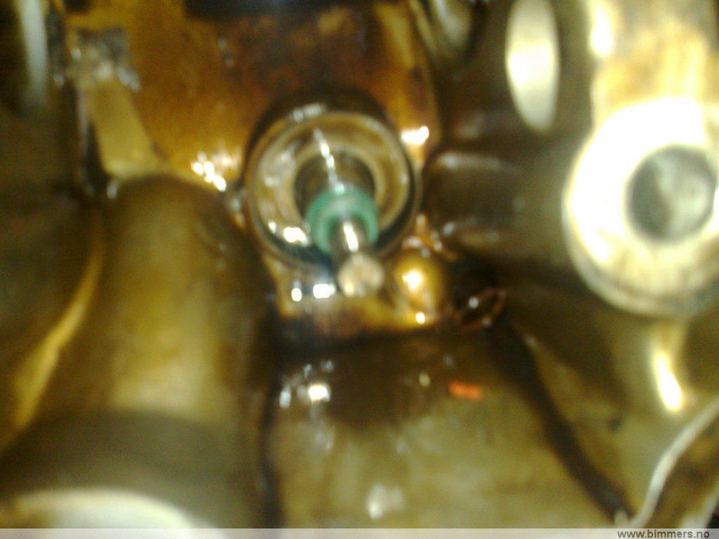

Gammal og Ny ventiltetning:
Ny tetning på plass:
