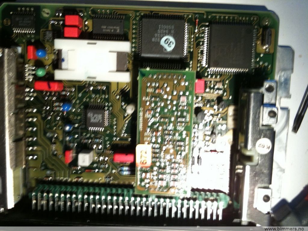

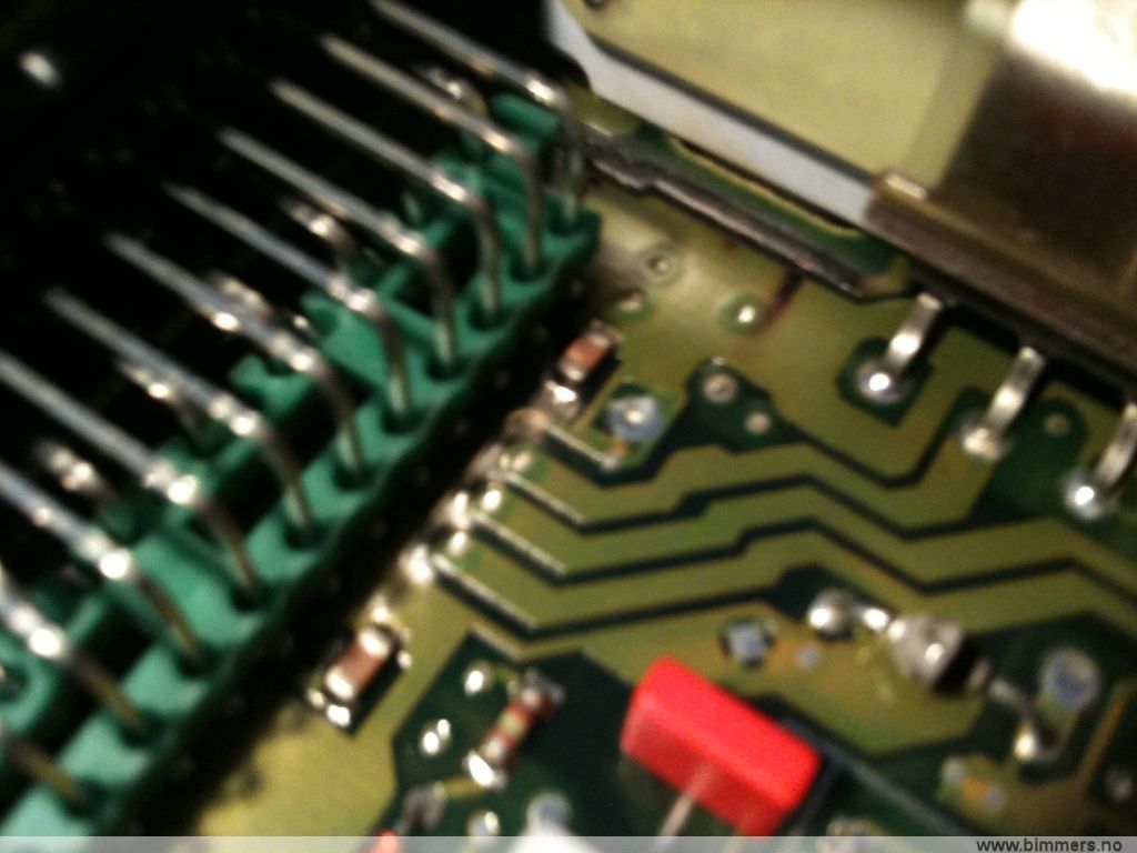

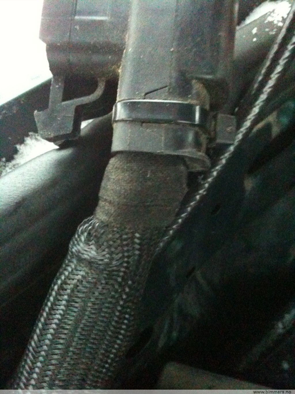

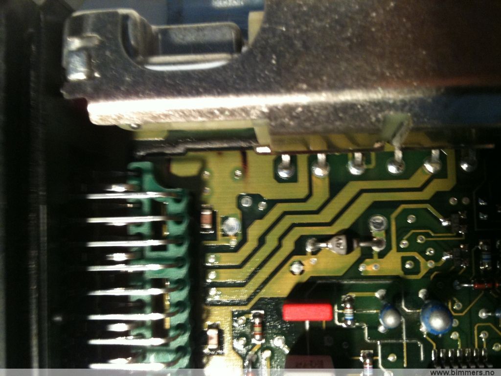

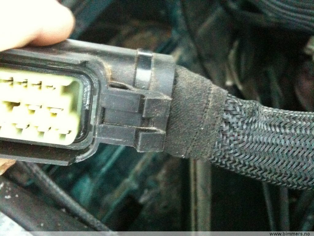

thomjak Skrevet Januar 29, 2010 Forfatter Share Skrevet Januar 29, 2010 Det veit jeg ikke men det tviler jeg sterkt på for skal være samme reaksjon på alle 4 pluggkablene når jeg napper ut kablene sier alle jeg prater med. Men det jeg har gjort i dag er å ta ut hjernen for å få bosch nummret på den og så åpnet jeg hjernen forsiktig og titta inni der og tok noen bilder. Er 2 ting jeg stusser på nå er det hjernen eller det et selve kontakten til hjernen som er gåen. For var no "hjemmesnekkra" på enden av selve kontakten. Legger til et par bilder her så skrik ut hva dere tror. For inni hjernen så jeg ingen ting annet enn kanskje en liten ting helt oppi hjørnet og det med kontakten. Enten er det dårlig kontakt eller så må det være hjernen og det vil jeg helst finne ut før jeg begynner å kjøpe inn i hytt og pine. Har bosch nummrene på både kontakten og hjernen. Jeg kan jo legge til at et verksted skulle ta diagnose på bilen min men fikk ikke kontakt med hjernen. Har snakket med et annet verksted og det er ikke nødvendigvis at dem har dårligere software enn BMW verkstedet men at hjernen har gått og da tenker jeg, er det kabelen som fucker pga det som er på bildet eller er det da hjernen. Her er det bare å komme med innspill som det fyker etter så jeg får denne bilen på veien igjen uten å ha brukt unødvendige penger på den. Kontakten Bilde 1 Kontakten Bilde 2 ECU Innvendig bilde 1 ECU Innvendig bilde 2 ECU Innvendig Komplett (Så helt fin ut men veit ikke om man skal se noe skade om en resistor eller noe har gått) Lenke til kommentar Del på andre sider More sharing options...
E36Cab1 Skrevet Januar 29, 2010 Share Skrevet Januar 29, 2010 Ja seff skal det jo merkes om en tar av en og en coil/coilledning,men det eg mente var at om den kjøres i batch så vil du kun ha 1 signalledning,har du semi-sekvensiell har du 2,full-sekvensiell har du 4. Lenke til kommentar Del på andre sider More sharing options...
