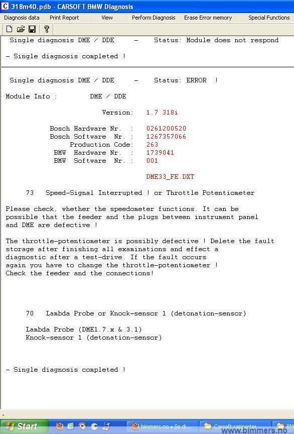

Carsoft diagnose i siste innlegg.., TIPS?? :)

Carsoft diagnose :)
TIPS? :P

Carsoft diagnose :)
TIPS? :P
Hvor sitter knock-sensor'en?
Bør lambda sonden ha mye betydning?
Koble den ut og prøve..? Noe hjelp?
Throttle-potentiometer.., er det TPS sensoren??
Eller hvilken sensor er det, og hvor sitter den? :)
Thx!

Samt de feilmeldingene..

m40 har vel ikkje knocksensor.. tps ligger under gass-spjeldet(meinar eg)
Er TPS og Throttle-potentiometer samme sensoren??
Eller er Throttle-potentiometer noe annet? :P:)
Takker for svar ;)
Ok, takk Tommy!
Prøve å bytte den for å se da :)
