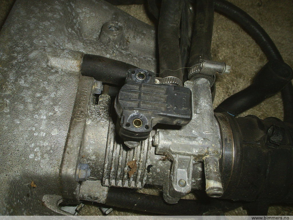

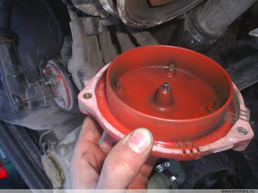

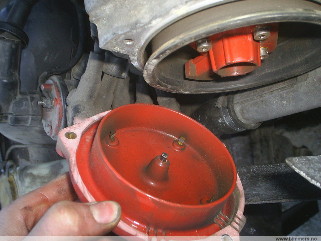

skjekk rotoren. kan også være at det er sensoren som sitter rundt plygledning nr 1 som kødder.
Skal se om jeg finner tps i rotet her og bytte ut den :)

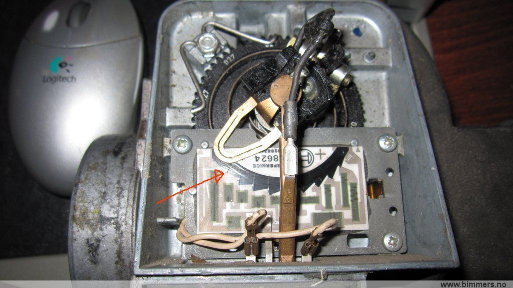

sjekk om luftmasse måleren er i orden. husker at jeg hadde en 518 som ikke sveiv godt. viste seg at den var slitt
Kommer ikke til tps'n uten å ta av innsuget? :)
Har en luftmengde måler til jeg kan prøve..
Men er det ikke sånn at den går i nødmodus om jeg kobler den fra og prøver?

høres ikke ut som at motoren går på alle sylindre på filmene dine, prøv og bytt plugger, pluggledinger, fordelerlokk og rotor. rens eller bytt LMM og bytt TPS. eller finn en kompis med samme motor og bytt over noen deler med han og se om det samme skjer frmedeles

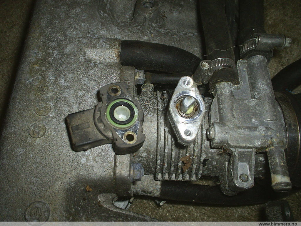

Har byttet TPS og fikset liten bensin lekk, samt byttet termostat nå.
Merket litt forskjell syns jeg.., men den kødder rett over 3000rpm fortsatt. Og turtall henger litt lenger igjen etter man slipper gass. (mulig vaieren som gjør det etter innsug osv var av).
Noen i nærheten som har rotor, fordeler og pluggkabler å låne bort / selge ? :)

Kan prøve å bytte lmm også..
