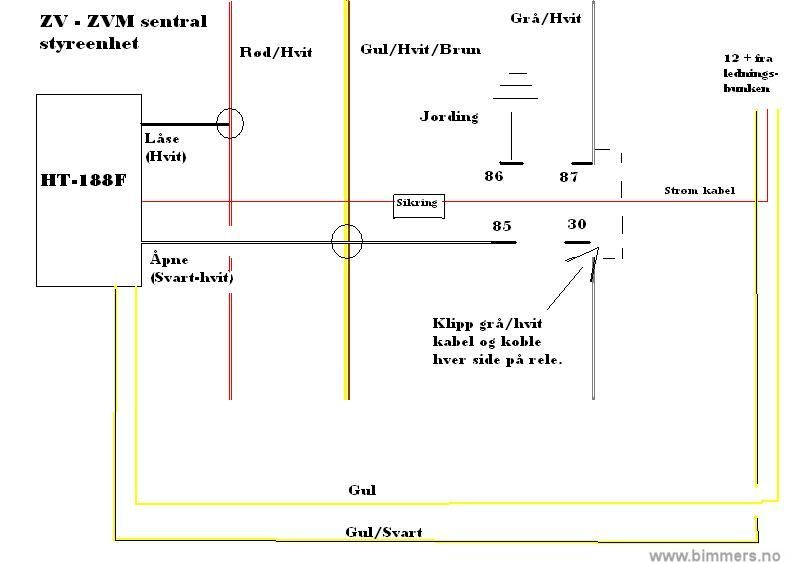

Du fikk låse ja det fikk ikke jeg til engang :P har du bilde på hvor du kobla ledningen til? Låse tror jeg du må bruke rele ettersom jeg husker.
Kan ordne bilder senere i kveld. Og kanskje til og med tegne hvordan jeg har prøvd å koble til. Prøvd med rele og uten, men hjelper ikke. Jeg fikk til og med å låse opp igår, men det var uten rele. Dette ved at jeg hold grå/hvit kabel sammen og låse, og deretter tok jeg dem fra hverandre og åpnet igjen. Det er dette releet også skal gjøre, men jeg får det ikke til. :S
Ganske irriterende. #-o
Her ser du hvordan jeg koblet min til, men fungerer fremdeles ikke. Og ifølge min mening så er dette riktig tilkoblet, så hvis jeg har gjort noe feil så fortell meg. :)
  • 1 month later...
Det er ser veldig likt ut som jeg har kobla får også ikke det til heller.
