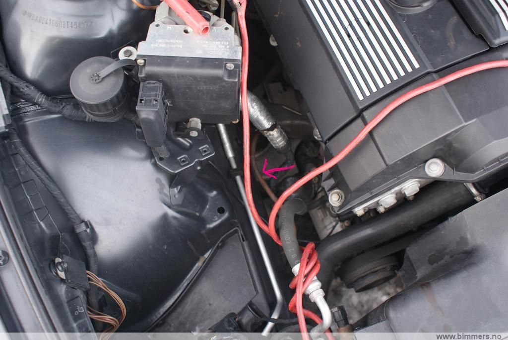

Jeg lurer på noe ang jordingen på en 523 E39.

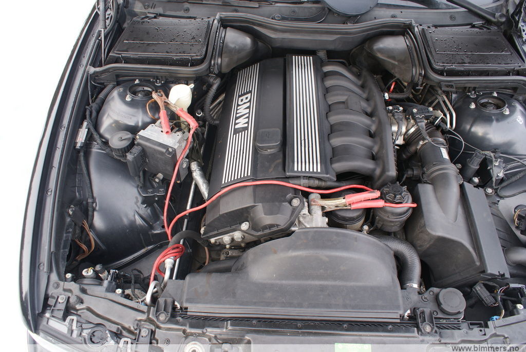

For at vi skal få start på bilen, så må startkabelen kobles slik som på bilde 1.(kan sikkert plasseres andre steder også:)

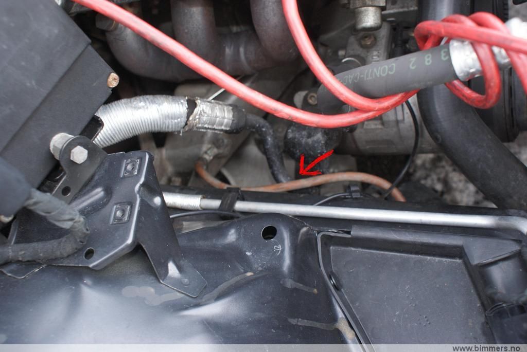

Men iallefall så er det jo noe gale med jordingen et sted.
Er det den brune kabelen som er problemet?
Finner ikke noen andre jordingskabler..
Takker og bukker for svar :)
klipp kabelen og sett på nye kabelsko, og kanskje ta over litt krympestrømpe mellom overgangen mellom kabelen og skoen. du trenger spesialtang for å klemme på dette.

evt. få tak i litt grov rk (en type kabel) og klem på sko på denne og erstatt den gamle kabelen med denne.
