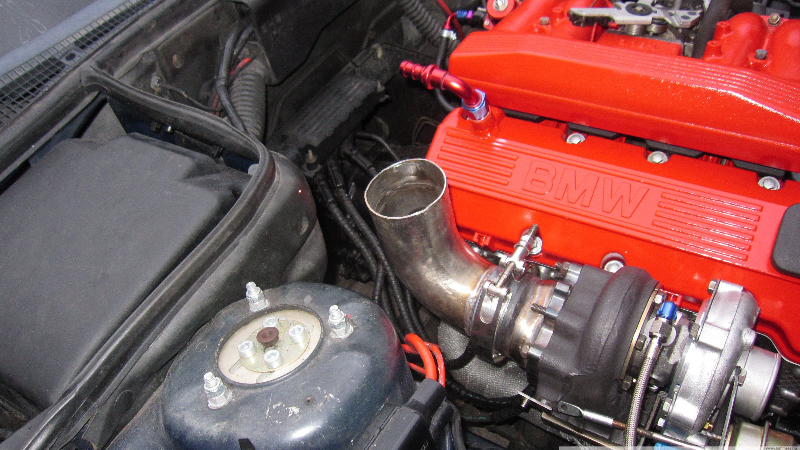

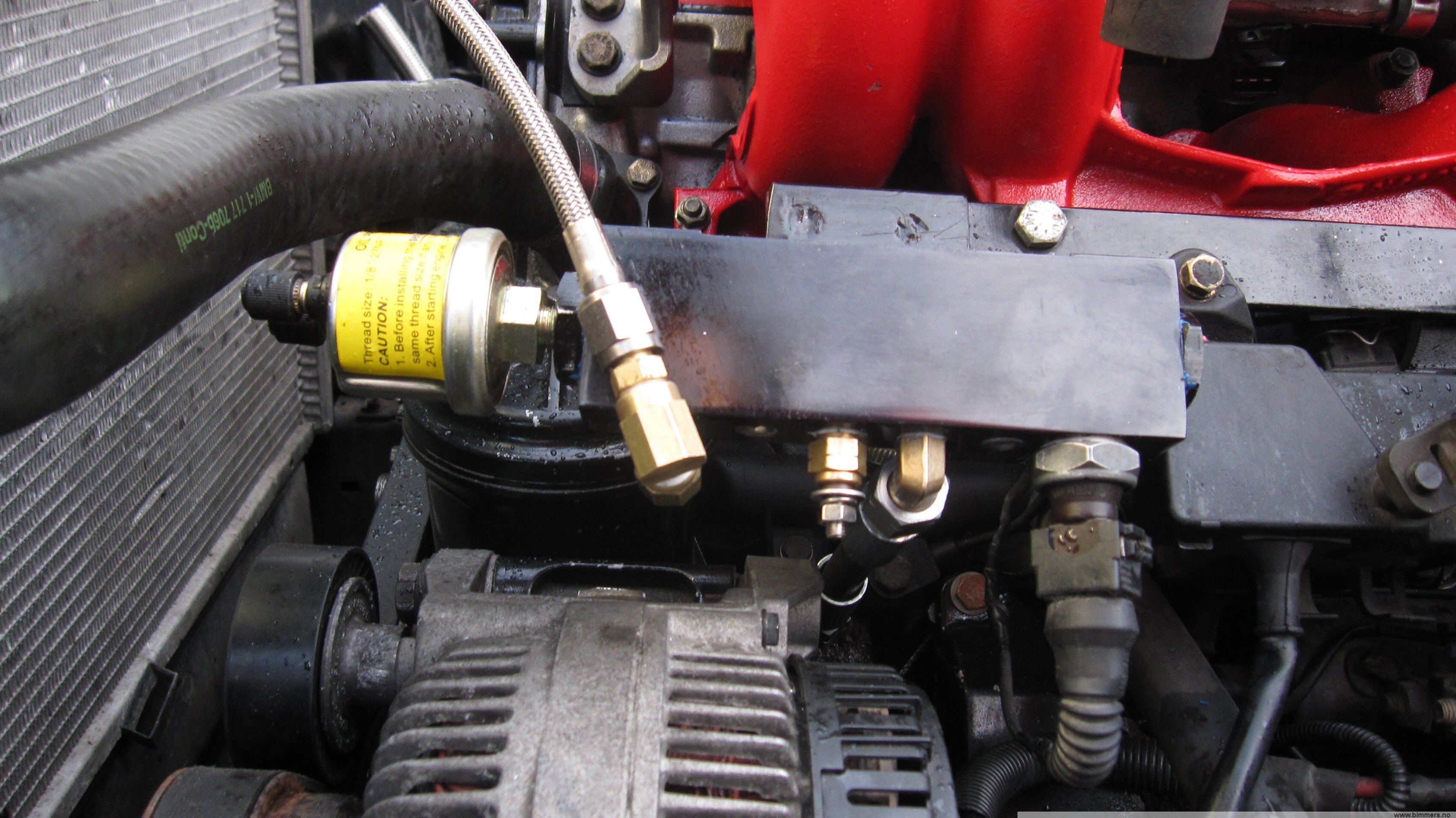

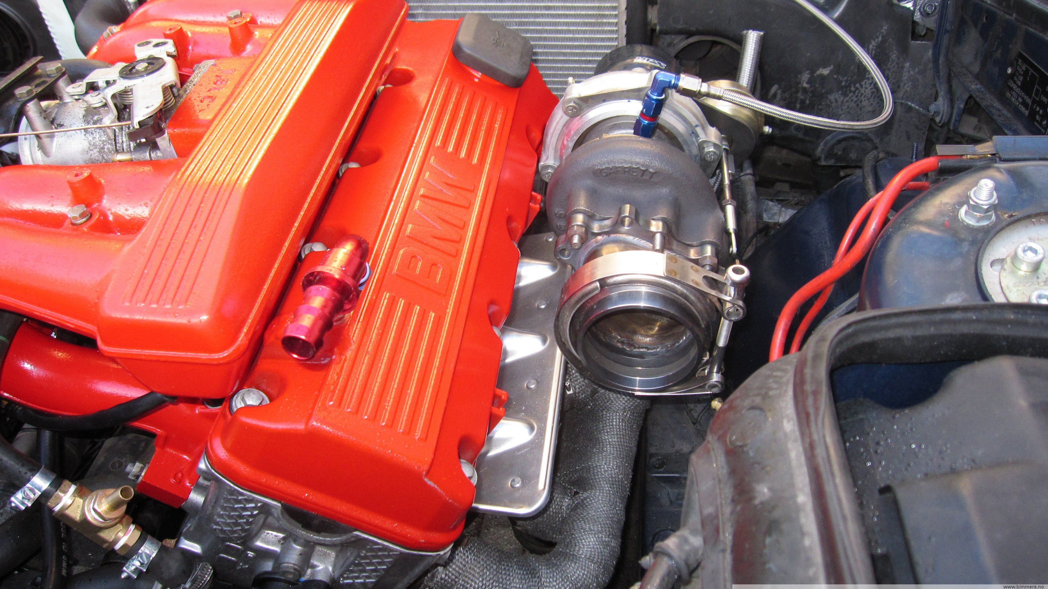

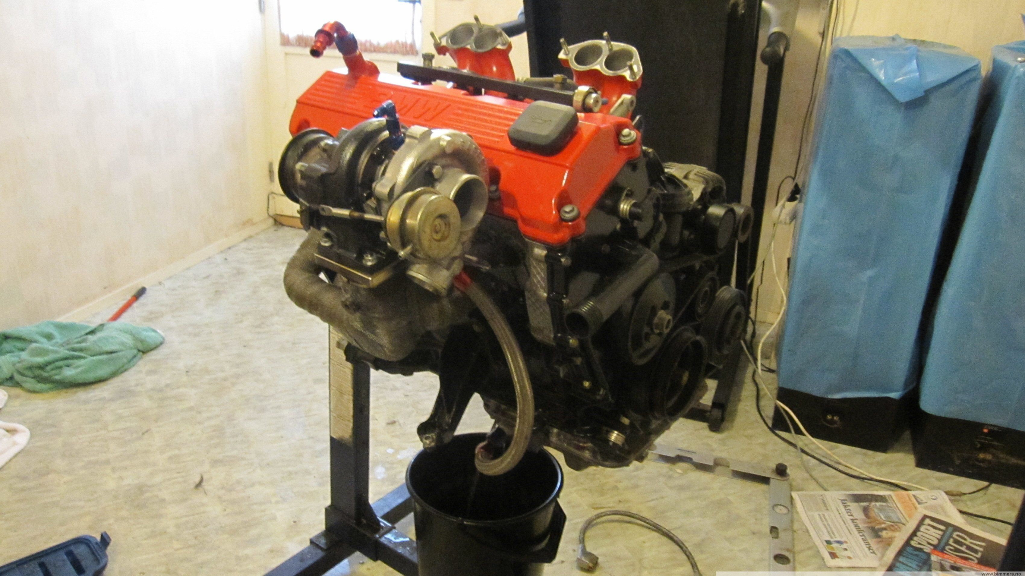

takaasen Skrevet Februar 25, 2012 Forfatter Skrevet Februar 25, 2012 Da har jeg montert olje fordelings blokken. Den har en slange fra oljeutaket fra oljefilterhuset og opp. håper at det holder mål. Fikk også satt på manifoilen og test montert turboen. ser bra ut. nå mangler bare olje retur og vann in og ut. fiffi med 3" utbås.
bergeee Skrevet Februar 25, 2012 Skrevet Februar 25, 2012 ser ut til og bli en hard nøtt og knekke hvordan du skal få ordna den downpipenXD med tanke på plassen:P

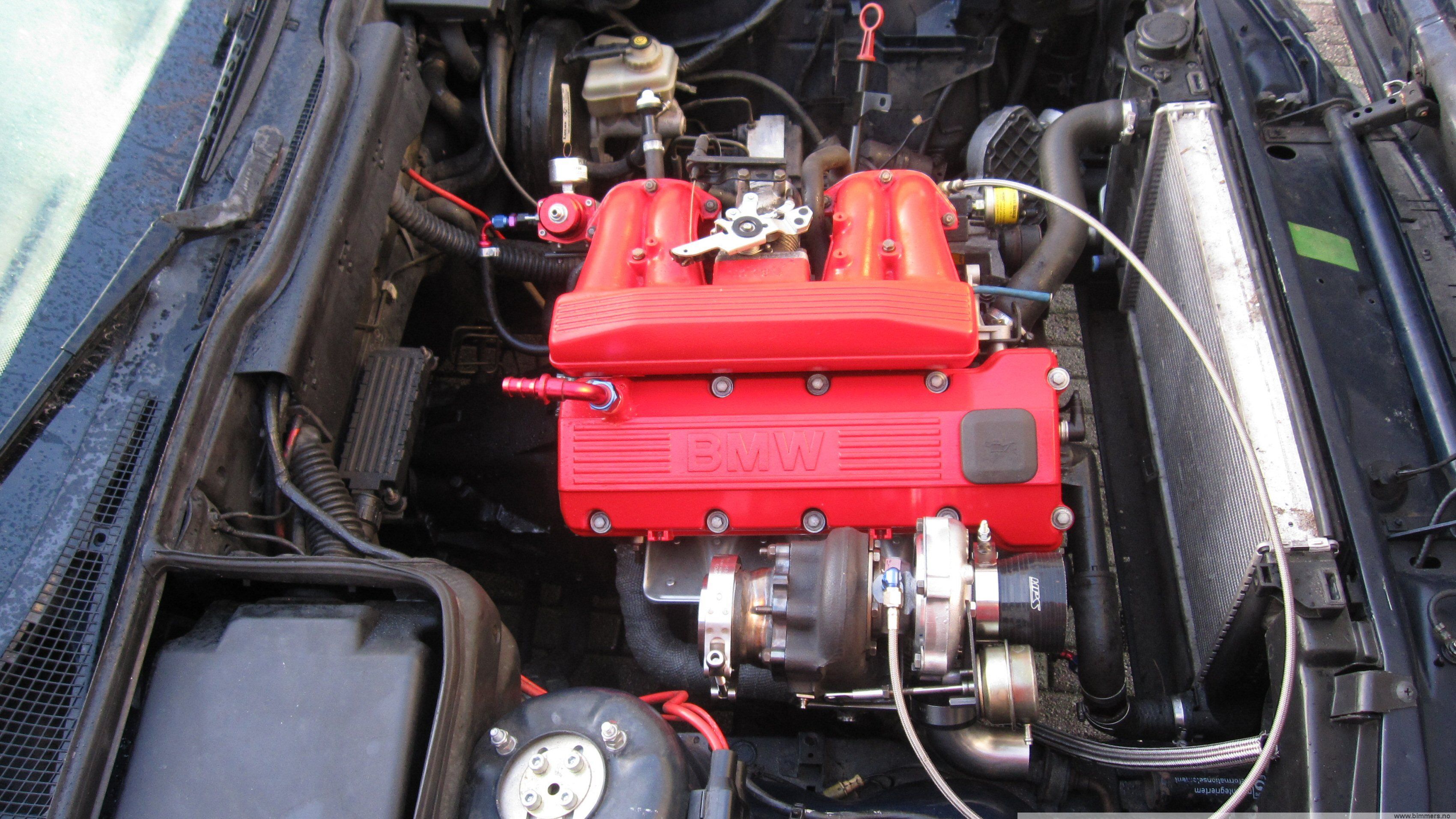

takaasen Skrevet Mars 3, 2012 Forfatter Skrevet Mars 3, 2012 Fikk fylt på olje og vridd om nøkkelen i dag. Fikk oljetrykk etter en liten stund med kjinner. Så får se om jeg tørr og starte i morgen!!
takaasen Skrevet Mars 3, 2012 Forfatter Skrevet Mars 3, 2012 ser ut til og bli en hard nøtt og knekke hvordan du skal få ordna den downpipenXD med tanke på plassen:P Yess!! Eg fant løsnlineg på downpipen. Det blir stright out pipe i stede
Magnum 310 Skrevet Mars 3, 2012 Skrevet Mars 3, 2012 Hehe, med traktorpotte og flipp på toppen? Meget gromt "skrot" prosjekt. Venter spent på oppstart!!

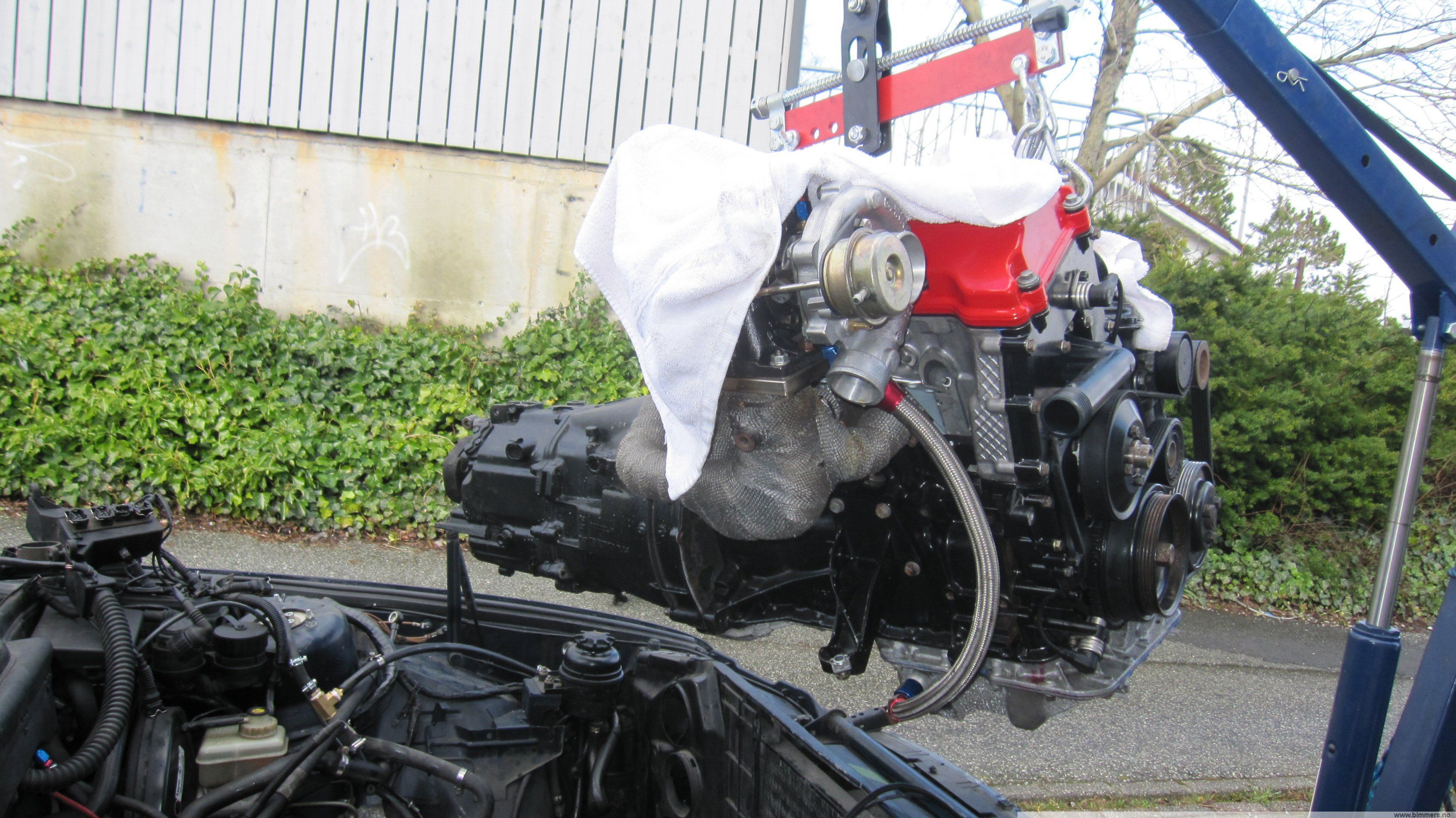

takaasen Skrevet Mars 4, 2012 Forfatter Skrevet Mars 4, 2012 girrrrrrr. < Bilen starter og sviver. men lekker kjølevann mellom blokken og det ene front dekselet. Ut med motoren igjen.
tordah Skrevet Mars 4, 2012 Skrevet Mars 4, 2012 ser ut til og bli en hard nøtt og knekke hvordan du skal få ordna den downpipenXD med tanke på plassen:P Yess!! Eg fant løsnlineg på downpipen. Det blir stright out pipe i stede uppipe ?

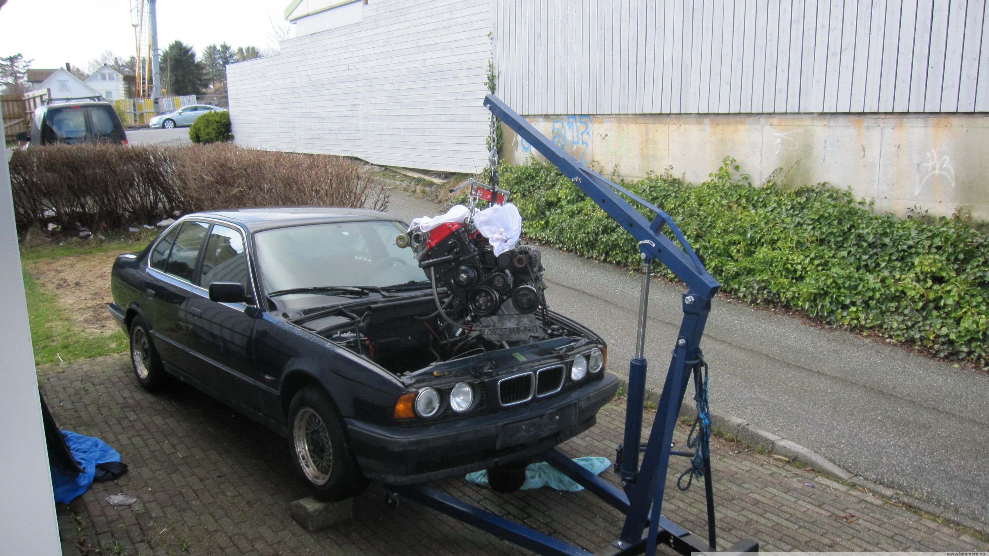

takaasen Skrevet Mars 17, 2012 Forfatter Skrevet Mars 17, 2012 girrrrrr#%&%##%%# Da var motoren tilbake i kjelleren.
takaasen Skrevet April 13, 2012 Forfatter Skrevet April 13, 2012 gikk tom for penger. måtte vente med å bestille nye pakninger. men må er alt i heimen igjen. Blir montering av motor i helgen. håper på oppstart til uken.
