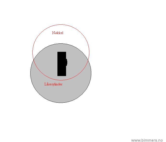

BMW 2002 Fredrik Skrevet Mai 7, 2010 Skrevet Mai 7, 2010 Sikkert litt dumt svar da, men jeg husker jeg knota skikkelig med å få inn nøkkelen. Det viste seg at jeg hadde nøkkelen gal vei når jeg skulle få den inn i låsesylinderen. Så for de som forstår det fantastiske kunstverket av en tegning, skjønner de sikkert hvor jeg vil hen mtp å låse opp hengerfestet.
