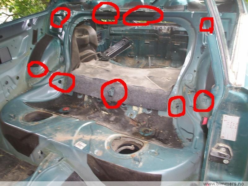

AlXz Skrevet Mars 8, 2010 Skrevet Mars 8, 2010 Den hele ryggen har tapper nede i hvert hjørne, og klikkes på plass oppe.. Med nedleggbar rygg har du 4 deler i ryggen.., du må lage til fester for de 2 sideputene bak + feste de 2 ryggdelene nede og oppe.. Nei, ikke samme fester. Bilder fra coupe.., men blir i grunn det samme..
Lars89 Skrevet Mars 8, 2010 Skrevet Mars 8, 2010 Tror du skal finne deg et annet sete. Benken passer, men ryggen blir nok mye jobb. HELT annen rygg inn mot bagasjerom...
