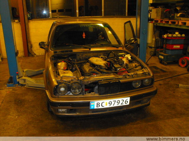

tangus325 Skrevet Mars 10, 2010 Skrevet Mars 10, 2010 Hallo, tenkte jeg skulle lage en proskjekt tråd jeg også, om e30'n min;) Bilen er en BMW E30 325i 88mod. Ble importer i 2007 av en på østlandet. Jeg kjøpte bilen i 2009. Har brukt bilen fra A-B. men har nå bestemt meg for og sette den istand igjen. ]Dette er noe av det som skal gjøres med bilen: * Sveise opp igjen bilen for rust * Blir orginal m20 motor, skal overhales. * Bytte senkesett til 60-40 * Powerflex rundt hele bilen * Bytte diff til 25% sperr * Kjøpe nye sommerfelger * Lakkere bilen når jeg er ferdig med alt utvendig arbeid, blir samme farge. Kommer ikke på alt nå, men kommer nok til og skrive mere senere. skal prøve å oppdatere med mye bilder så fort ting blir gjort:D

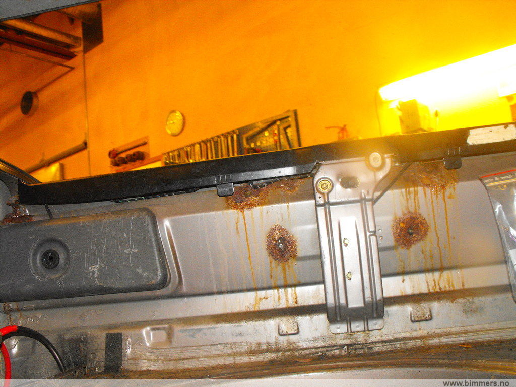

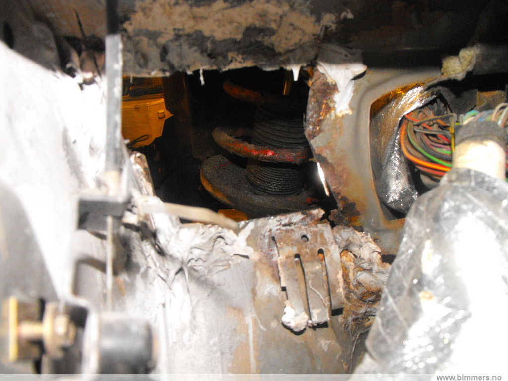

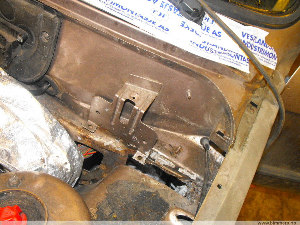

tangus325 Skrevet Mars 13, 2010 Forfatter Skrevet Mars 13, 2010 nå er bilen så og si demontert og begynt å sveise rust. kommer bilder i kvell eller i morgen rust ved venstre dempertorn her har det ikke vert spart på sparkel ser jeg litt rust rundt lys og feste til skilt bak

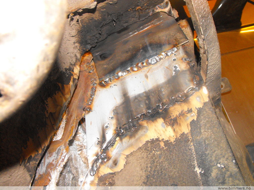

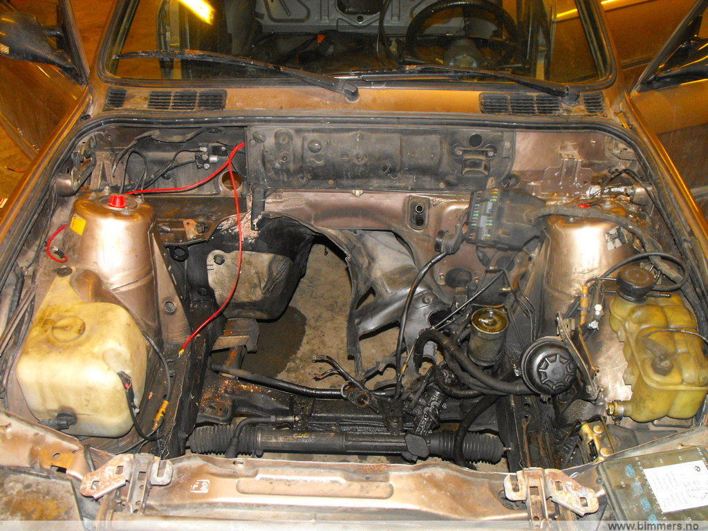

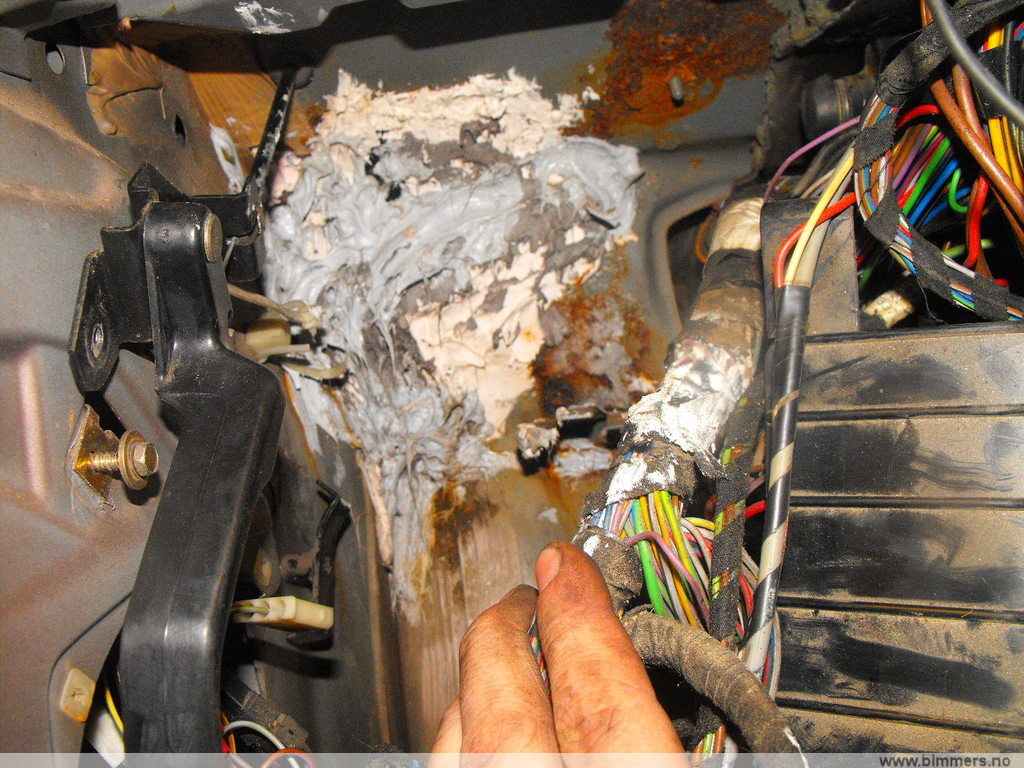

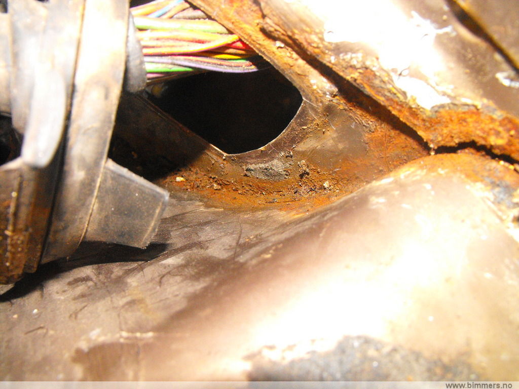

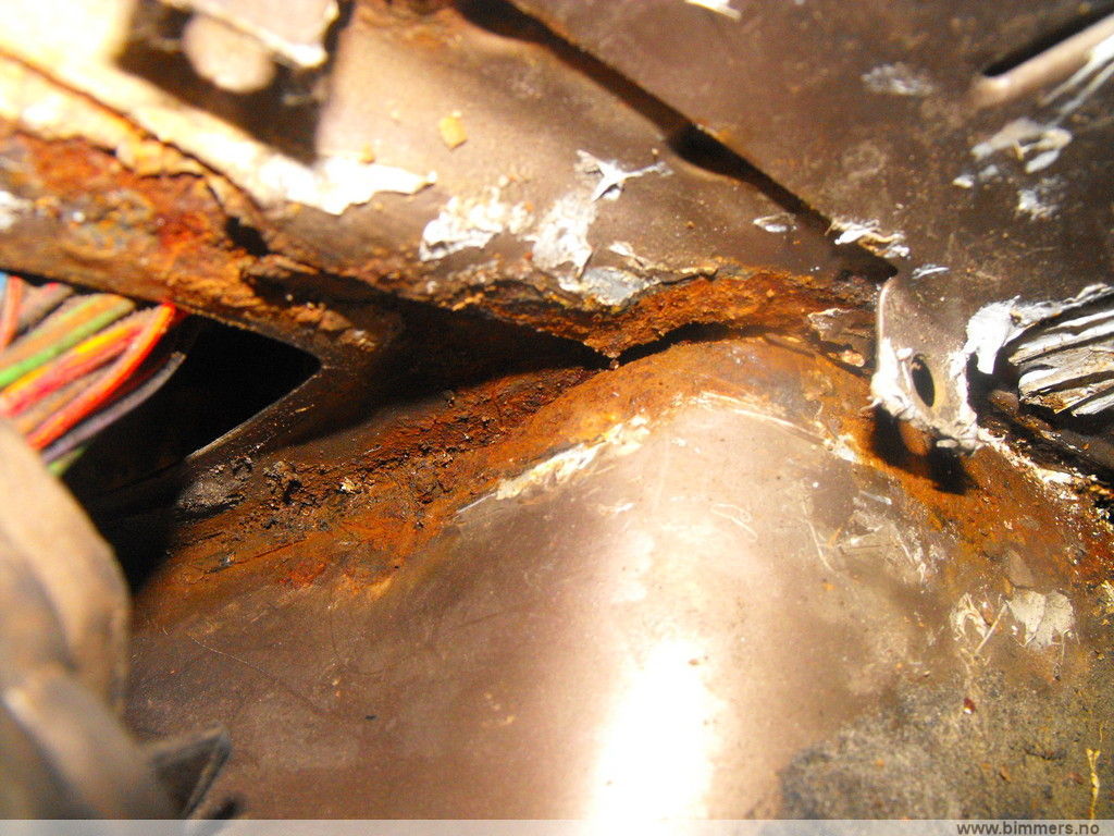

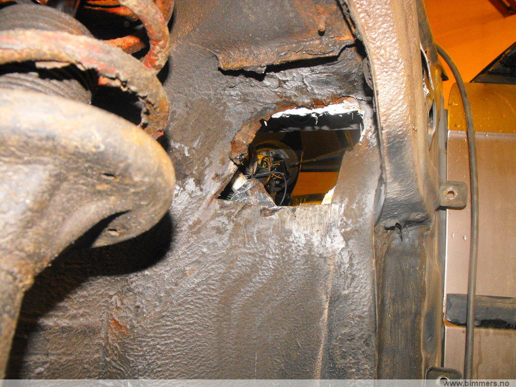

tangus325 Skrevet Mars 19, 2010 Forfatter Skrevet Mars 19, 2010 begynt å sjere ut og sveise i begynt å sjere ut under sikringsboks var helt pill rotent sett ovenfra begynt å sveise
Superbeetle Skrevet Mars 19, 2010 Skrevet Mars 19, 2010 Restaurering og restaurering. Den lappingen var ikke særlig pen iallefall! Men, skal ikke ødelegge helt.. Blir nok bra tilslutt Bilen ser jo hel og fin ut ellers..

bovve Skrevet Mars 19, 2010 Skrevet Mars 19, 2010 ville ha gjort litt bedre forarbeid før man klatterpå sparkel
tangus325 Skrevet Mars 20, 2010 Forfatter Skrevet Mars 20, 2010 ville ha gjort litt bedre forarbeid før man klatterpå sparkel sparkelen har vert der fra før av, er ikke jeg som har gjort det. nå er alt det sjert vekk og sveist inn nytt. kan legge ut et par bilder senere. holder på å grunne nå

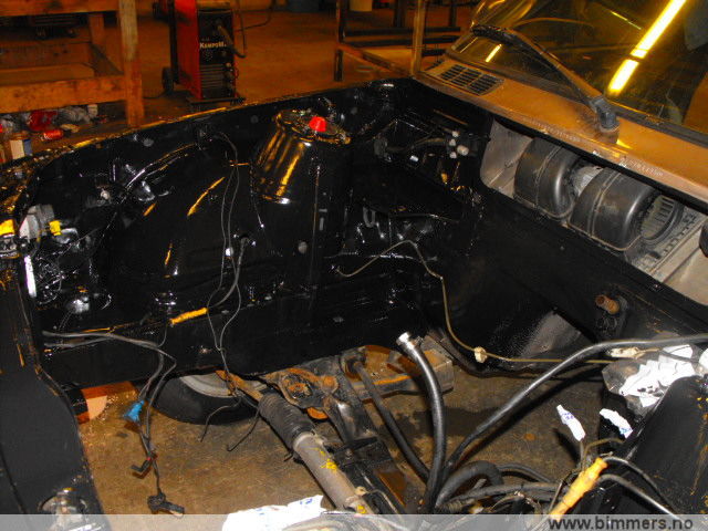

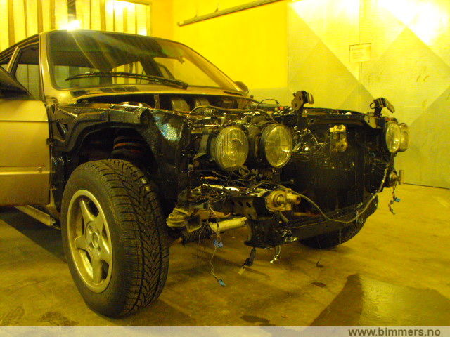

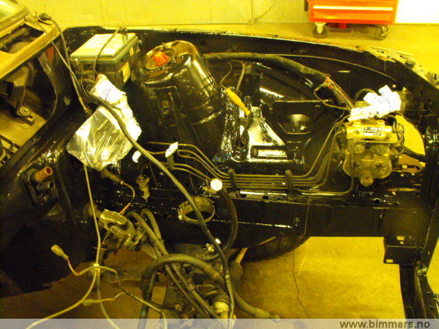

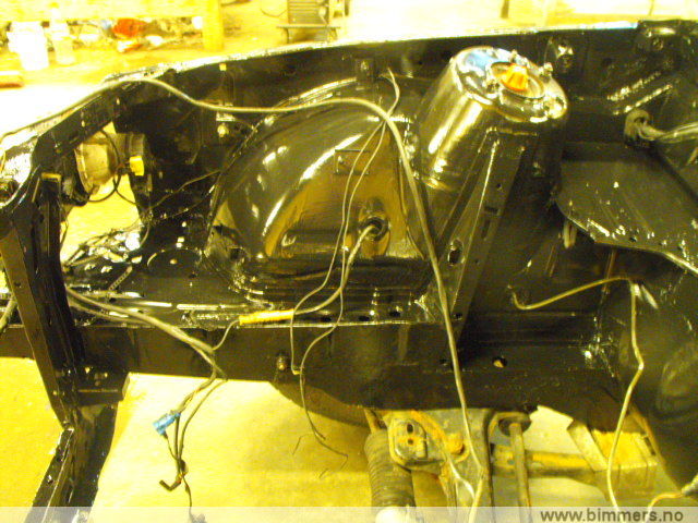

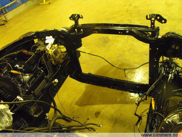

tangus325 Skrevet Mars 29, 2010 Forfatter Skrevet Mars 29, 2010 Da var jeg endelig ferdi med all sveising i motor rommet, har fått på et strøk med lakk og imorgen skal jeg begynne på rusten inne i bilen, er et lite hull i gulvet på passasjer siden. Så er det klart for invendig lakking. Så begynner jeg i bagasjerommet, der det er litt rust rundt lyktene som jeg skal slipe vekk, og i batteri kassen. Ble veldi fornøyd med resultatet
