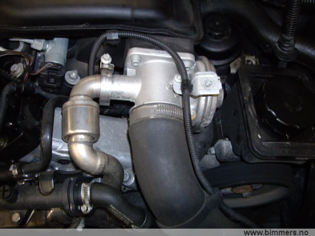

Den svarte kabelen/røret ved egr`en.. hva er den eller hva gjør den? Finner ikke den kabelen hos meg i hele tatt :S
Fant bildet på bimmerforums.co.uk
Den svarte kabelen går til en temp-føler på metallrøret som kommer opp fra intercooleren.
Hvis du har M47D20 136hk, så kan det jo hende at denne føleren ikke er på denne motormodellen, men på min M47TUD20 150hk, så finnes denne kabelen.
Oki takk. jeg har M47D20 136hk så det er forklaringen på hvorfor jeg ikke har den svarte rør kabelen :)
