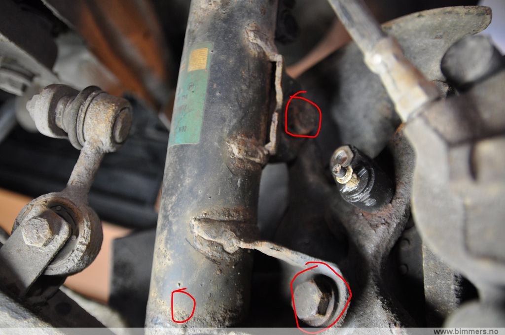

Må bytte fjærer pga brudd og gjør det selv, men vet ikke hvordan. Finnes det noen DIY?
Har tatt 1 bilde og lurer på: er det bare å skru ut de 3 jeg har ringet rundt og voila?
Mvh
Magnus
Ja, du skrur også av de tre mutrene oppi tårnet og drar ut alt i hop. Du vil trenge fjærklemme ved evt. montering av nye fjær :)
Skru en bolt i navet og ta en tau som du fester der og oppi motorrommet en plass sånn navet ikke bare henger ned.
