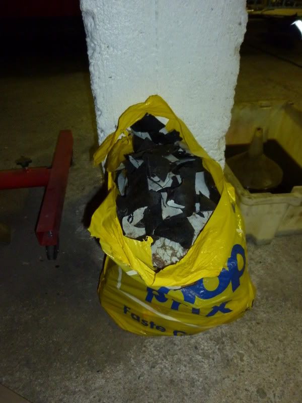

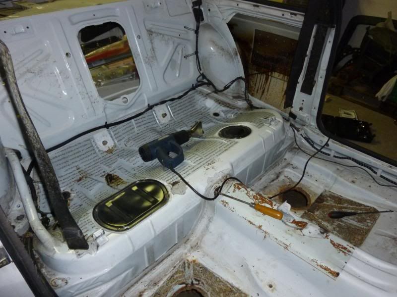

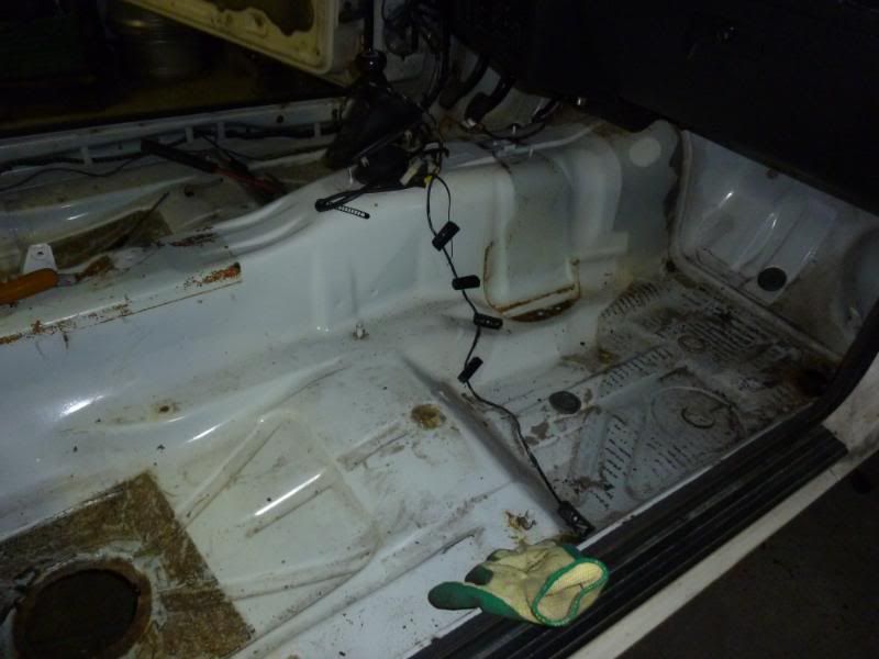

R Andersen Skrevet September 15, 2010 Forfatter Skrevet September 15, 2010 Det går sakte fremover... Har fjernet alle asfaltmattene innvendig. Brukte en billig varmepistol, og det var en smart investering! Ikke verdens morsomste jobb, men det gikk ganske kjapt og greit. Fikk fylt en bærepose med asfaltbiter, og vil tippe den veide bortimot 10 kg. Noen bilder av resultatet;
