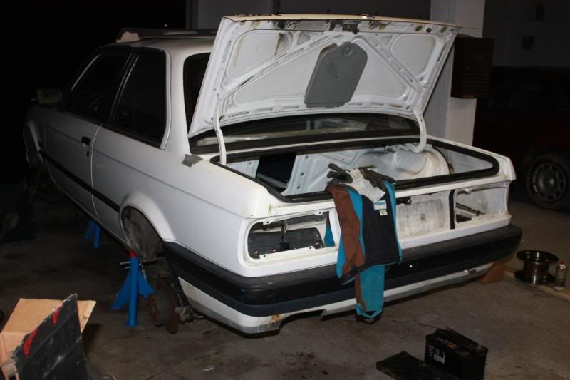

Jeg kjøpte bilen delvis demontert, og planen var kun å montere den sammen å kjøre den slik den var, men slik ble det nå ikke.... Siden det tok litt lang tid før jeg fikk begynt på prosjektet, så rakk jeg å tenke mange tanker og, ikke minst, kjøpe masse deler... Planene nå er å bygge en lett og relativt rask E30 for relativt lite penger.. Ja, alt er relativt, da jeg har brukt alt for mye allerede........

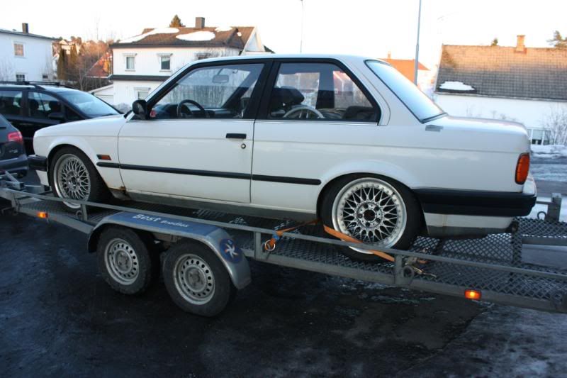

Noen bilder av bilen;

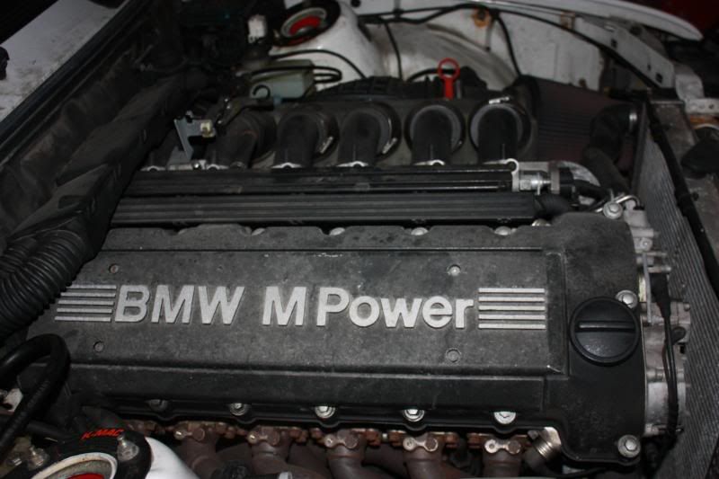

Dette er vel snart standardmotoren i E30...

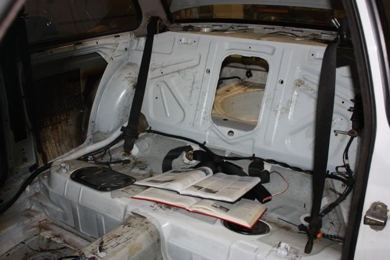

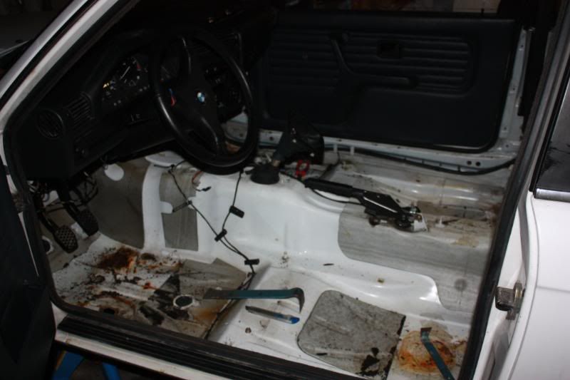

Fjerning av gulvteppet, og jaggu var det ikke litt brunt der...

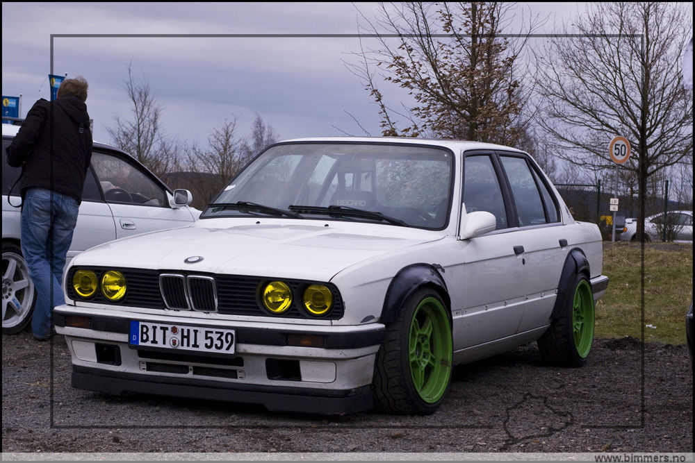

Ikke umulig bilen blir seendes ut noe alà dette;
