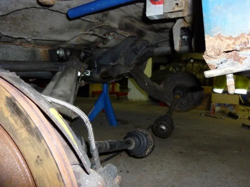

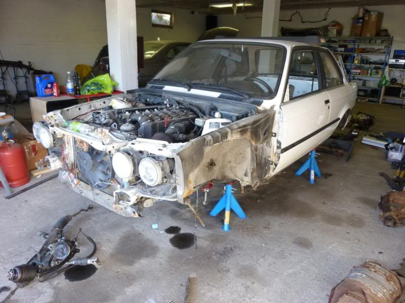

Endelig har man fått gjort noe igjen. Jeg kjøpte jo bilen med demontert bakstilling (diff og drivaksler), og det var meningen at jeg skulle skru på det og kjøre, men slik ble det nå ikke... Nå står bilen slik;
Har begynt å montere bakstillingen, og fikk montert travers og bærearmer;

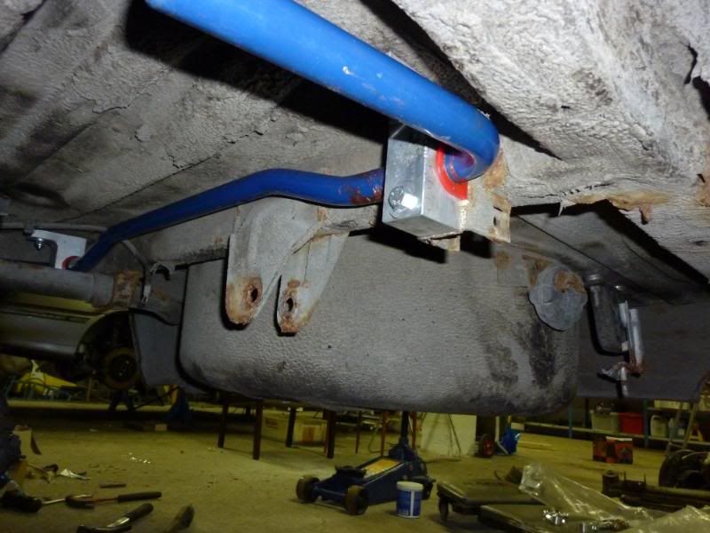

Samt stabstag fra Ireland Engineering med kraftigere fester;

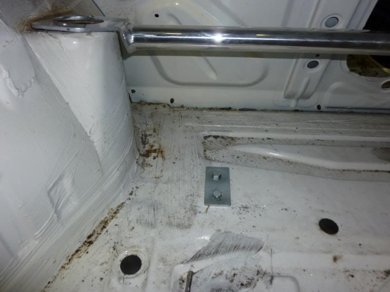

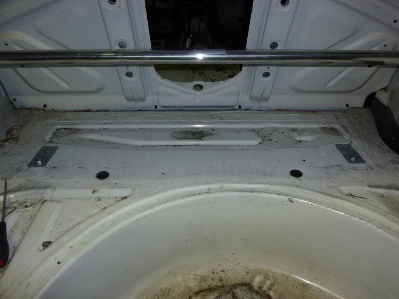

Gjennomgående bolter i koffertrommet;
Satser på at de gjør jobben.
