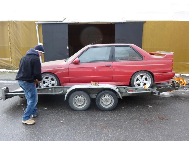

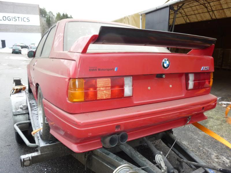

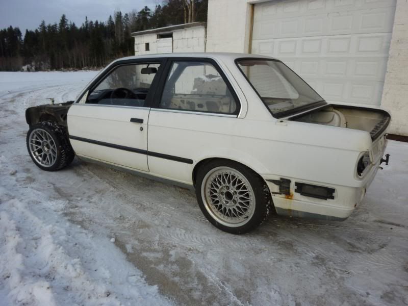

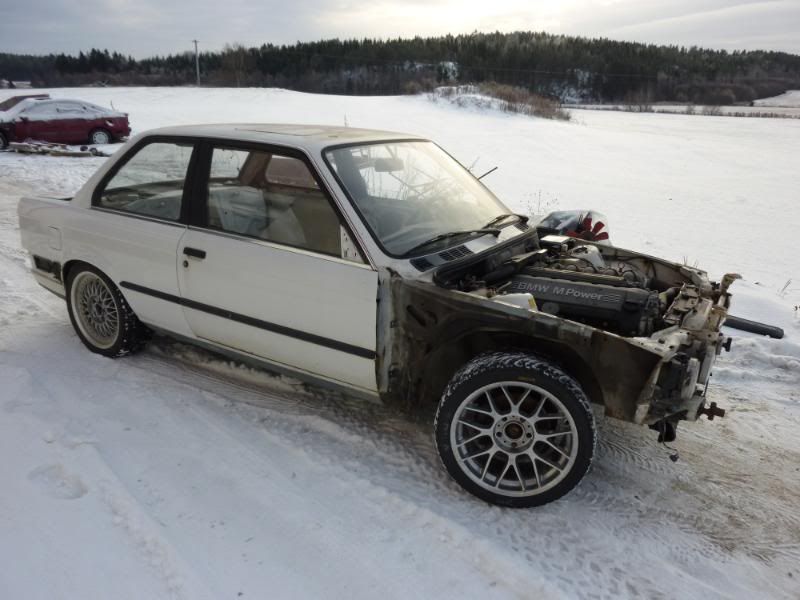

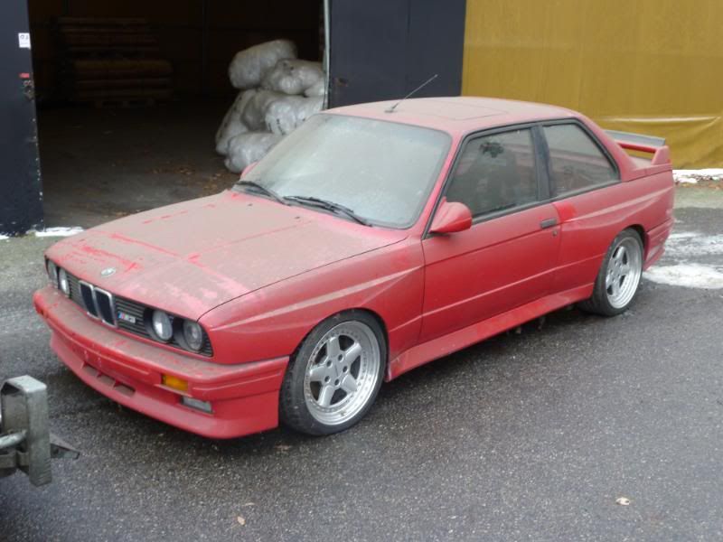

R Andersen Skrevet Desember 3, 2010 Forfatter Skrevet Desember 3, 2010 En liten update, dvs. kanskje ikke så veldig spennende, men jeg har hvertfall fått flyttet bilen fra det gamle verkstedet til det nye, så nå blir det forhåpentligvis litt mer fortgang i sakene etterhvert... Fikk også flyttet M3`n fra sin gamle lagerplassen, så nå står den trygt og godt på samme sted som sin lillebror. Først ble M3`n flyttet. Den er "litt" støvete etter å ha stått lagret i 2-3 år.... Syntest litt synd på`n, men den skal nok få mer enn nok pleie etterhvert! Så var det vraket sin tur! Har montert på 8,5" x 17" felger foran med ET 15. Satt på framskjerm og la IE-hjulbuene inntil, og det ser ut til at det skal gå bra med 235/40 r-dekk foran...... Må få kjørt opp verktøy og deler, så er det bare å starte med skruing igjen! Må også få takk Frank R for hjelpen! Hadde blitt litt vanskelig om jeg skulle ha gjort det alene...

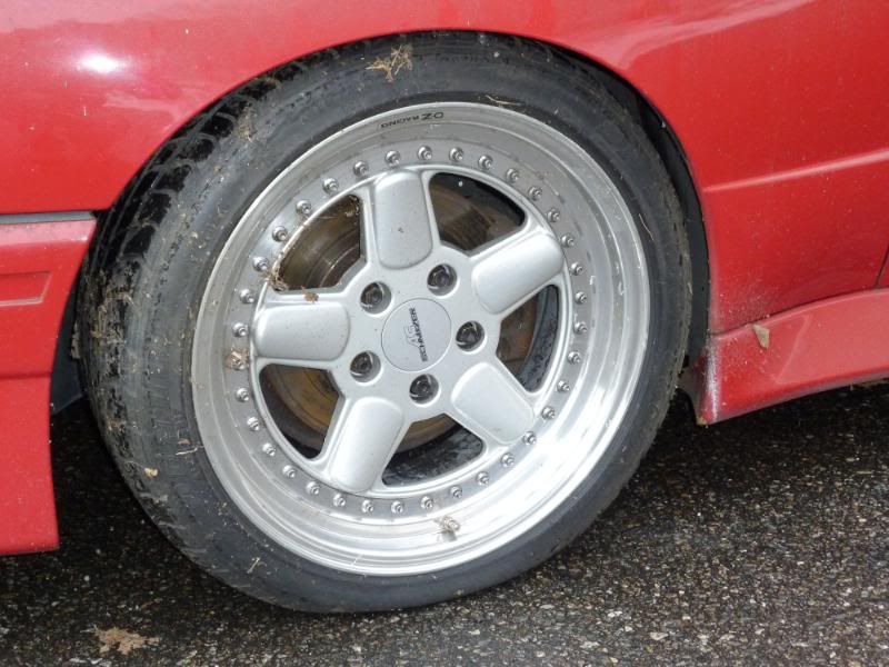

R Andersen Skrevet Desember 3, 2010 Forfatter Skrevet Desember 3, 2010 Takk for det! Forøvrig orginale ASC-felger som satt på deres S3-versjon av E30 M3. Mulig de blir montert på lillesøster etterhvert. Edit; forøvrig imponerende å ha snart en 10-siders prosjekttråd, og det "eneste" jeg har gjort er å flytte bilen 2 ganger......... Edit nr. 2; Hvis det er noen som har et sett med tilsvarende felger jeg har foran på bilen, altså BBS RC, for salg, så si ifra!
M3 Yngve Skrevet Desember 3, 2010 Skrevet Desember 3, 2010 Så du solgte ikke M3 nei. Subber ikke så breie dekk fremme når man svinger litt da?
R Andersen Skrevet Desember 3, 2010 Forfatter Skrevet Desember 3, 2010 Solgte heldigvis ikke M3`n.. Det kan nok hende at den subber litt ved fullt rattutslag, men jeg skal ikke kjøre drifting, så satser på at det går rimelig greit.
pIMp Skrevet Desember 3, 2010 Skrevet Desember 3, 2010 Solgte heldigvis ikke M3`n..Det kan nok hende at den subber litt ved fullt rattutslag, men jeg skal ikke kjøre drifting, så satser på at det går rimelig greit. Vil anbefale deg å montere stoppere som begrenser styreutslaget. Sinnssykt irriterende når det subber ved (nesten) fullt rattutslag. Måtte det på min med 235/40-17 fremme.
M3 Yngve Skrevet Desember 3, 2010 Skrevet Desember 3, 2010 Her bruker vi masse tid, energi og penger for å få bedere styring, så skal dere sette på stoppere.
