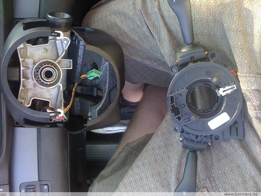

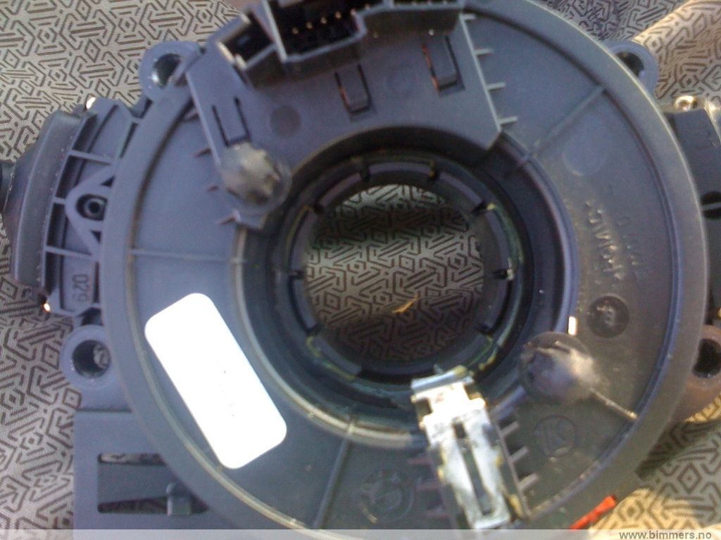

Bumper med noen bilder jeg.
I den possisjonen som den er på bildet, så er det ikke mulig å skru lengere med klokka, der stopper det og begyner å dra med seg blinkershendelen.
(vet ikke hva det heter jeg, det er iaf den svarte ringen jeg har i fanget med hendelene på)
Jeg aner ikke hva som er galt, og jeg trenger bilen :(

Tjohei!
Var nokk den duppeditten som gjør at blinkersen retter seg opp etter en sving som hadde hoppe ut av sporet sitt og hindret meg i og svinge.
