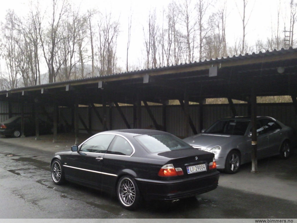

325demon Skrevet Mai 1, 2010 Skrevet Mai 1, 2010 Har nettopp bytta dempere, og det var litt dårlig passform på supersport. men fikk de på. Er det trygt med langtur? tenkte det er vel ingen krise iogmed at mange kjører med knekt demper.
325demon Skrevet Mai 1, 2010 Forfatter Skrevet Mai 1, 2010 20 40 senk, kommer nok til å synke litt til foran også. fjærene gjorde bilen litt stivere i svinger, samtidig som det ikke gikk utover kjørecomforten Tok nok rundt 6 timer med montering uten riktig verktøy...
