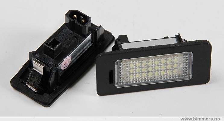

kenmyh Skrevet Mai 2, 2010 Skrevet Mai 2, 2010 Hey! Jeg kjøpte LED skiltlysa GS hadde til min E36 Touring. Men de lyser ikke.. Det er to kontakter på dem, som på bildet: (MINE ER IKKE 100% LIKE DE PÅ BILDET) Men jeg har kun en kabel som kan kobles til Så hvor skal jeg finne den andre kabelen, den lille? Er jo ikke no ekstra kabel der? Eller er det en annen fancy løsning som kan få de til å lyse?
kenmyh Skrevet Mai 2, 2010 Forfatter Skrevet Mai 2, 2010 Det er ikke mulig. Kontakta passer kun på en måte..
Fliid Skrevet Mai 2, 2010 Skrevet Mai 2, 2010 Men om produsent av disse jalla delene har gjort det riktig, det er nå en annen sak : ) Snu pluss og minus kan man fint gjøre. Det er bare å splitte kontakten og bytte om på ledningene. : )
kenmyh Skrevet Mai 2, 2010 Forfatter Skrevet Mai 2, 2010 Men det skal altså ikke være nødvendig med den siste kontakta, den lille?
Robin L Skrevet Mai 2, 2010 Skrevet Mai 2, 2010 er det ikke to plugger for at de skal være universale for flere modeller da?! at det er forskjellige plugger etter årsmodell eller noe.. vil tro det holder med en plugg
kenmyh Skrevet Mai 2, 2010 Forfatter Skrevet Mai 2, 2010 Hmm, det er godt mulig. Jeg får ta og se på det etterpå. Prøve og bytte om kontaktene etc, og se om det hjelper noe.
S.Khan Skrevet Mai 2, 2010 Skrevet Mai 2, 2010 fulgte med en adapter ledning på min, men jeg kjøpte fra ebay, mulig du finner noen adaptere på nettet, el enkleste er å bytte om + -
kenmyh Skrevet Mai 2, 2010 Forfatter Skrevet Mai 2, 2010 Var ute og så på det nå... Og det ser ut som om det er riktig i forhold til selve pæra, for det står + og - på kretskortet inni, og de er på de riktige sidene i forhold til + og - på ledningen og kontakta.. Så jeg vil heller gå for at jeg mangler en ledning, eller hva?
