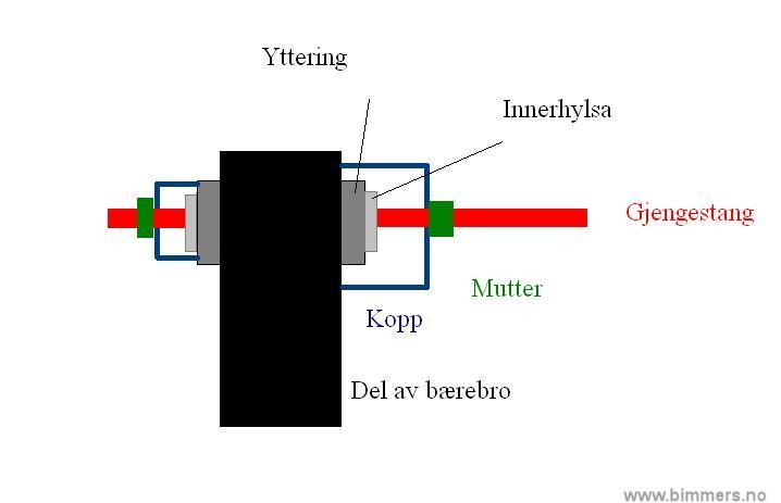

BMW 2002 Fredrik Skrevet Mai 27, 2010 Skrevet Mai 27, 2010 Å demontere hele del 1 (bærebro) er veldig mye mere arbeid enn nødvendig. For at dette i det hele tatt skal være gjennomførbart må du fjerne stikkaksling, spindel, bremsebånd, bremsewire til håndbrekk m.m. Bare demontering og montering av stikkaksling med spindel er mye arbeid som også trenger en form for presse. Som du ser av det øverste bildet har stikkakslingen (del nr 1) en side som er skrudd fast i medbringern på kardangen, den andre siden har riller. Disse rillene passer akkurat overens med hjulspindel (del nr 1 på bilde nr 2). Denne hjulspindelen er igjen presset inn i lageret. Med mindre du skal drasse på hele bærebroa med en stikkaksling hengende å dingle. Gjør heller som du har fått forklart fra den siden du hadde og lag deg et pressverktøy. Som pressverktøy kan du benytte en gjengestang, noen mutrer, og kopper av forskjellig størrelse. Om du finner en kopp som har samme eller litt mindre ytre diameter enn selve ytterringen til foringa og en kopp som har har større innvendig diameter enn ytteringen til foringa er du på god vei til å ha et adekvat pressverktøy. Så setter du disse på hver sin side av foringen som står fast i bærebroa og trer gjengestanga gjennom. Da er det bare å feste endene med en mutter hver og begynne å dra til. Da vil den minste koppen forhåpentligvis følge med foringa gjennom hullet i bærebroa og komme ut på den andre siden på innsiden av den andre koppen. Om du forstod noe som helst av forklaringen.
matt1s Skrevet Mai 27, 2010 Forfatter Skrevet Mai 27, 2010 Gjør heller som du har fått forklart fra den siden du hadde og lag deg et pressverktøy. Som pressverktøy kan du benytte en gjengestang, noen mutrer, og kopper av forskjellig størrelse. Om du finner en kopp som har samme eller litt mindre ytre diameter enn selve ytterringen til foringa og en kopp som har har større innvendig diameter enn ytteringen til foringa er du på god vei til å ha et adekvat pressverktøy. Så setter du disse på hver sin side av foringen som står fast i bærebroa og trer gjengestanga gjennom. Da er det bare å feste endene med en mutter hver og begynne å dra til. Da vil den minste koppen forhåpentligvis følge med foringa gjennom hullet i bærebroa og komme ut på den andre siden på innsiden av den andre koppen. Om du forstod noe som helst av forklaringen. Den forklaringen forstod jeg veldig godt. Har du noe forslag til kopp jeg kan bruke? Pappa, som har fikset en del biler, sa at noen slike foringer kan sitte så godt at du må bruke flere tonns trykk for å få dem ut. Han har dessverre reist bort denne helgen så kan ikke hjelpe meg noe mer. Jeg kan vel bruke samme pressverktoey for å sette inn de nye foringene også?
BMW 2002 Fredrik Skrevet Mai 27, 2010 Skrevet Mai 27, 2010 Det kan du selvfølgelig gjøre Selv har jeg klart å bytte foringer med diverse simple limtvinner og tersjer av forskjellig størrelse noe som var et realt "pjæskarbeid". Ang det NAF-fyren sa til deg så har han litt rett, da "bærebroa" framme er spindelen. Se del nr 2. Når det kommer til kopp må du bare ta fram skyvelæret og måle på alt dere har av kopper Var i mitt kreative hjørne i stad og laget en finfin tegning også

BMW 2002 Fredrik Skrevet Mai 27, 2010 Skrevet Mai 27, 2010 En slik kopp tåler utrolig mye! Har selv brukt slike kopper til å presse foringer med hydraulisk presse på mange mange tonn. Er begrenset hvor mye du klarer å klemme til med gjengestang og fastnøkkel. Husk hvertfall å få deg en fingjenget gjengestang slik at du får mere moment på "pressa". Du kan også supplere med gassbrenner på bærebroa slik at den utvider seg litt, da kommer mest sannsynlig foringa lettere ut. Tersj (avtrekker eller hva folk kaller dem) hvertfal den jeg hadde var enda mere simpel enn denna som faktisk ser litt robust ut.
