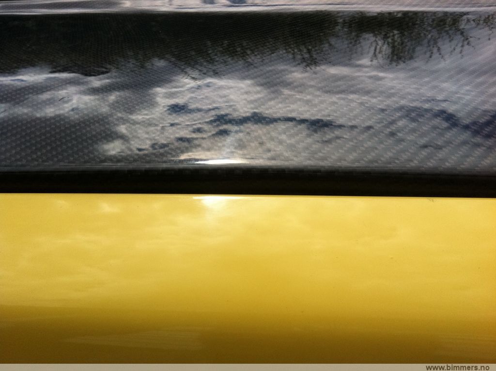

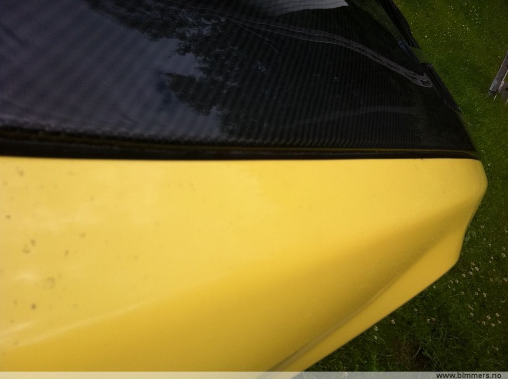

Har satt på pansere å det går ned i framkant å ikke så ille bak.Har ikke pusset noe på demper holderne,så tok bort gummin til skjermene å det legger seg ikke ned på sidene,Tok bort platene til rillene å det ble litt bedre,men er rundt 1.5 cm som ikke vil ned på sidene.
Må du pusse i bakant for å få det mere ned på siden på mitten ? Har kikket på beskrivelsene,å der tok dere av gummi listene å da gikk det ned til skjermene,men her hjelper det ingen ting,har ikke montert noe ekstra på bilen,utenom filter.
Jo å pansere ligger nedpå radiatoren ser det utsom,så der får jeg den ikke lavere.
Framgangsmåten du gjorde det Dirty ? På bildene dine ser det ikke så galt ut.

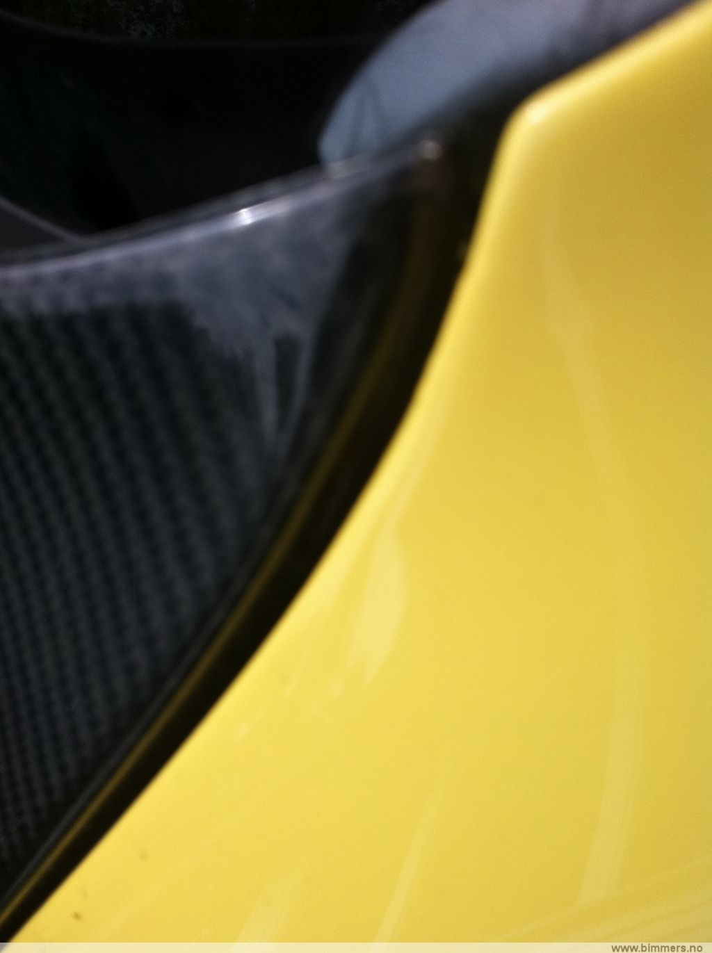

tar i min radiator også. skal ta nærbilder, så kan du se om det er bedre en hos deg
Får ikke lasta opp,men mitt er noe verre en det nederste bilde å på andre siden er det ekstremt høyt,men er mulig green filtere er for høyt.så må se å prøve å skru av det.
Takker for bildene Dirty
