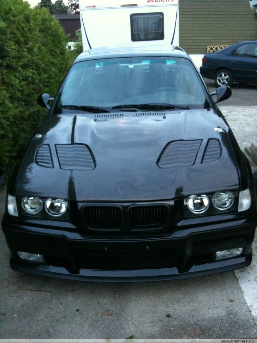

Da har jeg montert panser på side 31. Gruppekjøp Ferdig.

Med en del timer også panser lås,måtte jeg ha for at det skulle gå ned på siden.Ble det sånn,beklager for litt dårlig bilde.Bg-luka har blitt litt hvit som Dirtydick snakket om pansere sitt,men jeg skal lakkere det.
Skal bytte panser låsene til sort,men var det jeg hadde da jeg skal inn å lakkere i morgen,etter litt utsettelse :)
Er ikke så ille,ser litt feil ut på bilde,er nok heller at det ikke går helt ned til lykta.Må justere orginale panser låsene litt mere ,men satt som faen på grunn av litt rust tror jeg,så skal ordne nye.Det er også mulighet til å flytte det litt fremover
Er billige panser låser som er montert for å få det ca lik høyde som side skjermene.for det passer ikke på siden uten disse for meg å har prøvd 2 stykker.Så fant ut at det var den eneste løsningen.Dem skal byttes til sort når lakkereren er fornøyd å jeg ikke må kjøpe nytt
Hvis det er andre som har montert å har problemer,kom gjerne med tips hva du gjorde for å få det bra.

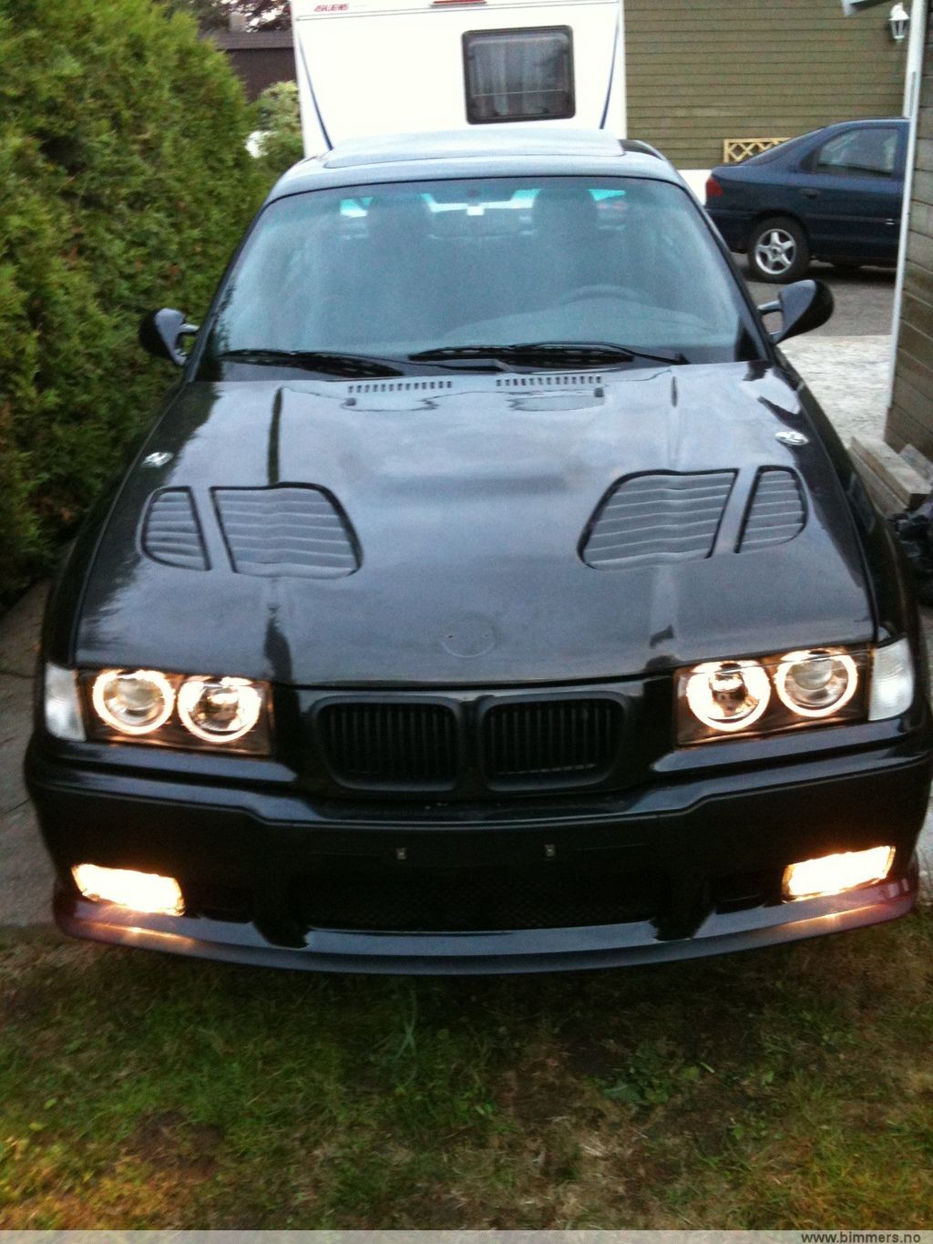

Jeg tok av plasten under! vil se rart med rillene andre veien! slik det er nå så slipper den ut varm luft fra motorrommet :)
Men ja pasasformen var ikke noe å skryte av Hehe
men om man tar vekk platen under, forsvinner ikke rillene også da? ser ut på meg som om de er støpt på den plata, kommer hverken luft inn eller ut der.
