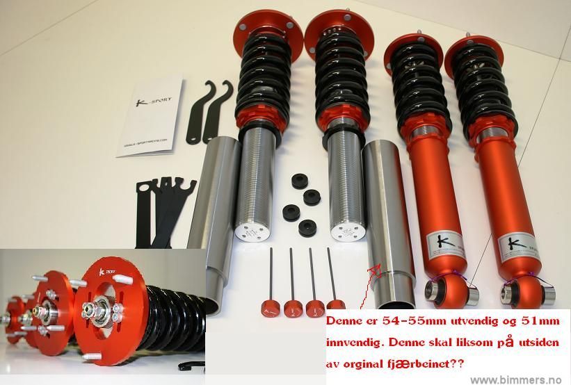

Har fått et slikt k.sport fra gs der man skal kutte de gamle fjærbeina og sveise på en hylse til de nye fra k.sport.
Noen som har gjort dette her før?
Jeg får ikke ting til å stemme, Orginal fjærbeienet er 55m utvendig.
Og adapteren til k-sport er 51mm innvendig?? Denne skal vel settes på utsiden av orginal fjærbein og sveises?
Tenkte jeg kunne dreie denne hylsa, men syntes godset blir alt for tynt da.
Har jeg fått feil kansje?
Kom gjerne med tilbakemeldinger hvis noen har montert dette. *Haster da bilden står på lånt bukk å jeg har allerede kappet orginal fjærbeinet :evil:
På forhånd takk

Såpass. da vet ikke jeg. ser nesten ut som den hylsa til k-sport skal nedi fjørbeinet ditt og sveises der den kanten er.

Ja på bildet der er det jo dreid av en del, så det ser ut som den skal nedi orginal fjærbeinet.
Men slik er ikke det jeg har fått er samme dim hele veien på dette.
Og skal jeg sette hylsa inni orginal fjærbeinet må jo hylsa dreies så mye at det er 1mm gods igjen... Det kan umulig være bra..
I tillegg står det forklart på bruksanvisningen etter det jeg kan se på tegningen at denne hylsa skal på utsiden av orginal fjærbein.

Tror E34 er blitt levert med noen forskjeller ja, jeg skulle sette på ett Supersport Senkesett på E34'n når jeg hadde den, da var det forskjell på diameteren på orginalt i forhold til Supersport settet.
Ja men vis det står at den skal over fjørbeinet ditt stemmer det. kapp det i 2 sånn at det stikker en stuss på 2cm opp så trer du den over og sveiser
Her er mine, tredd over og sveist helt nede:
Da er problemet løst.
Hylsa skal over orginal fjærbeinet. Men hysla må dreies ca 2mm for å få denne over.
