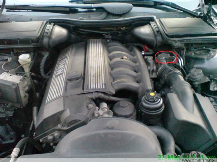

Jeg og pappa titta litt i motorrommet og så at når han gassa på så bevegde ikke den vaieren som jeg har merka på det bilde seg. Det ser ut som den kontrollerer et spjeld (ikke "hoved" gass spjeldet) men et tilleggs spjeld? noen som kan forklare hva det er og om den skal åpne seg når man gasser?
ps. ikke mitt motorrom, bare et bilde jeg fant på nettet
Kan være så mangt, katalysator, Veivsensor, kamsensor osv...
Den du har merket av er ASC eller Antispinn, den lukker det spjeldet å kveler motor om du får hjulspinn.
Takker for svar. Skal få kjørt no diagnostikk til uka og se om jeg får ut noen feilmeldinger.
