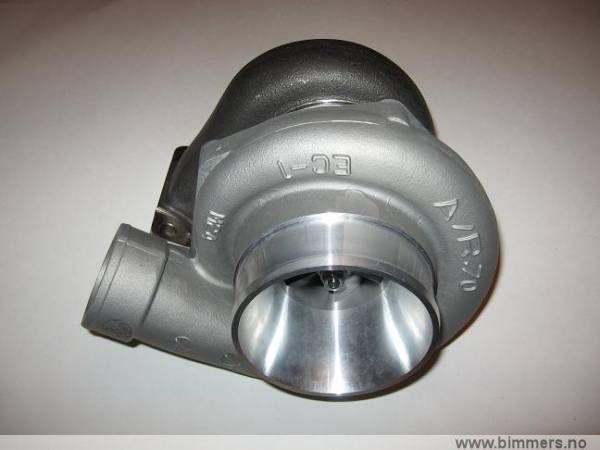

Hallo, jeg kjøpte en e30 325 for en liten stund siden, tenkte at jeg skulle kjøre på 1bar helt til i dag når jeg fikk resten av turbokittet tror det sparker godt på 1bar turbon(A/r 70) Men hva må jeg bytte for og få det holbart for rundt 300hk i starten? er det noen andre poster som det står om trimming av m20b25 noe sted? har søkt rundt uten og finne stort. takk for svar

du bør få sveiset toppen,så den holder. å skifte til 3mm toppakning.
blokken holder 350-400hk 400 er nok maks.
kjører sjøl med med 1,1bar,på sånn motor. 356hk
er facelift motor eg har
