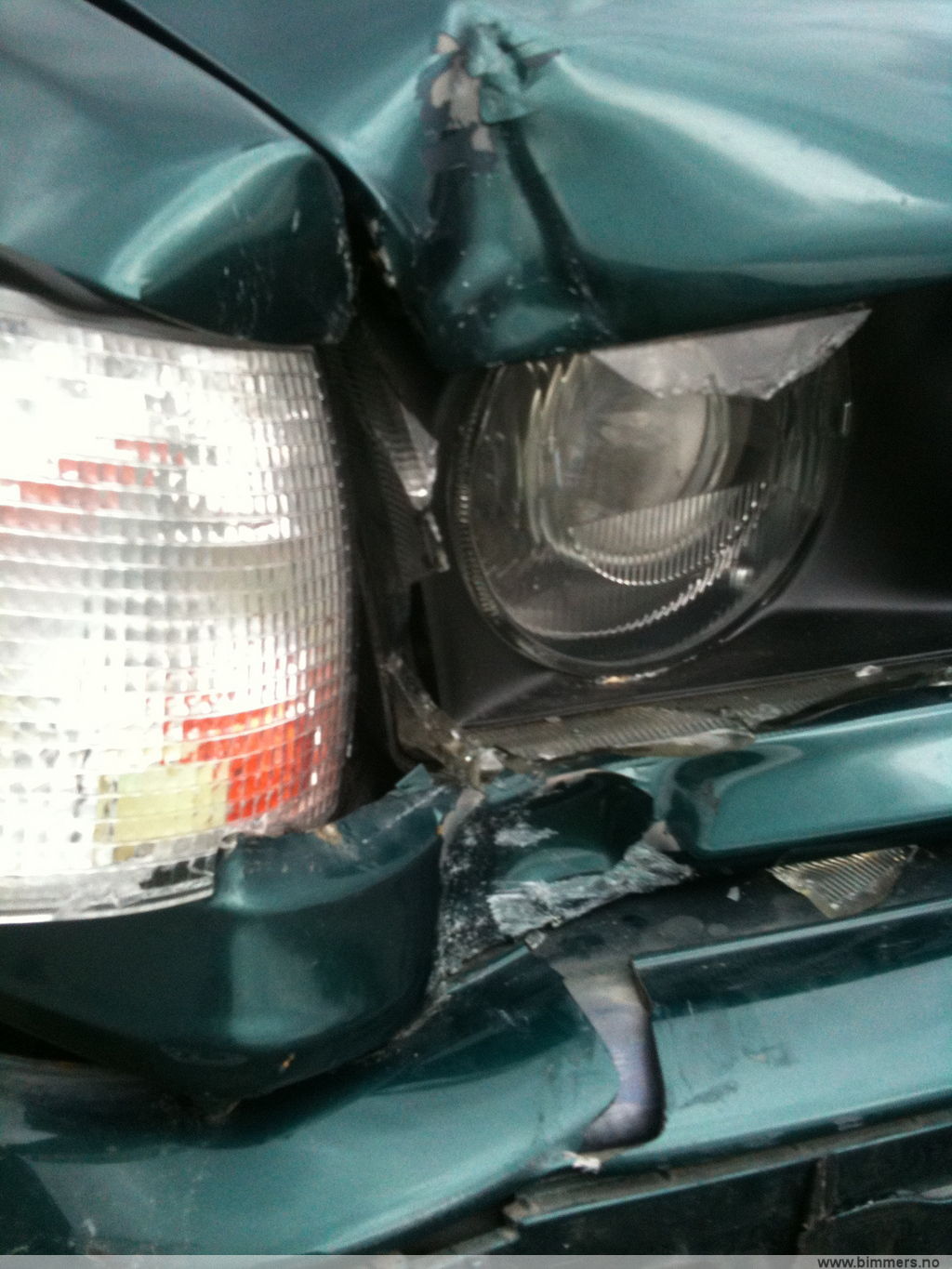

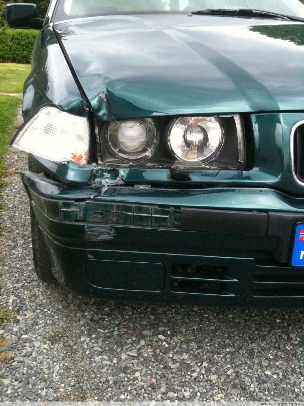

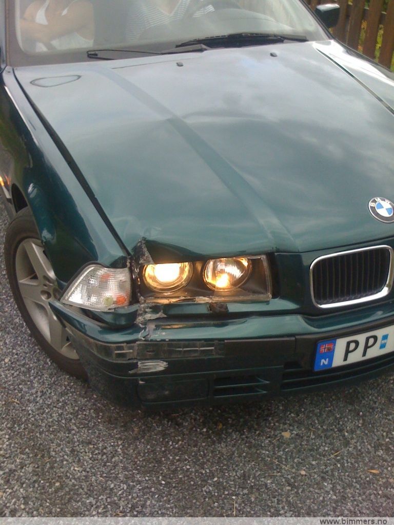

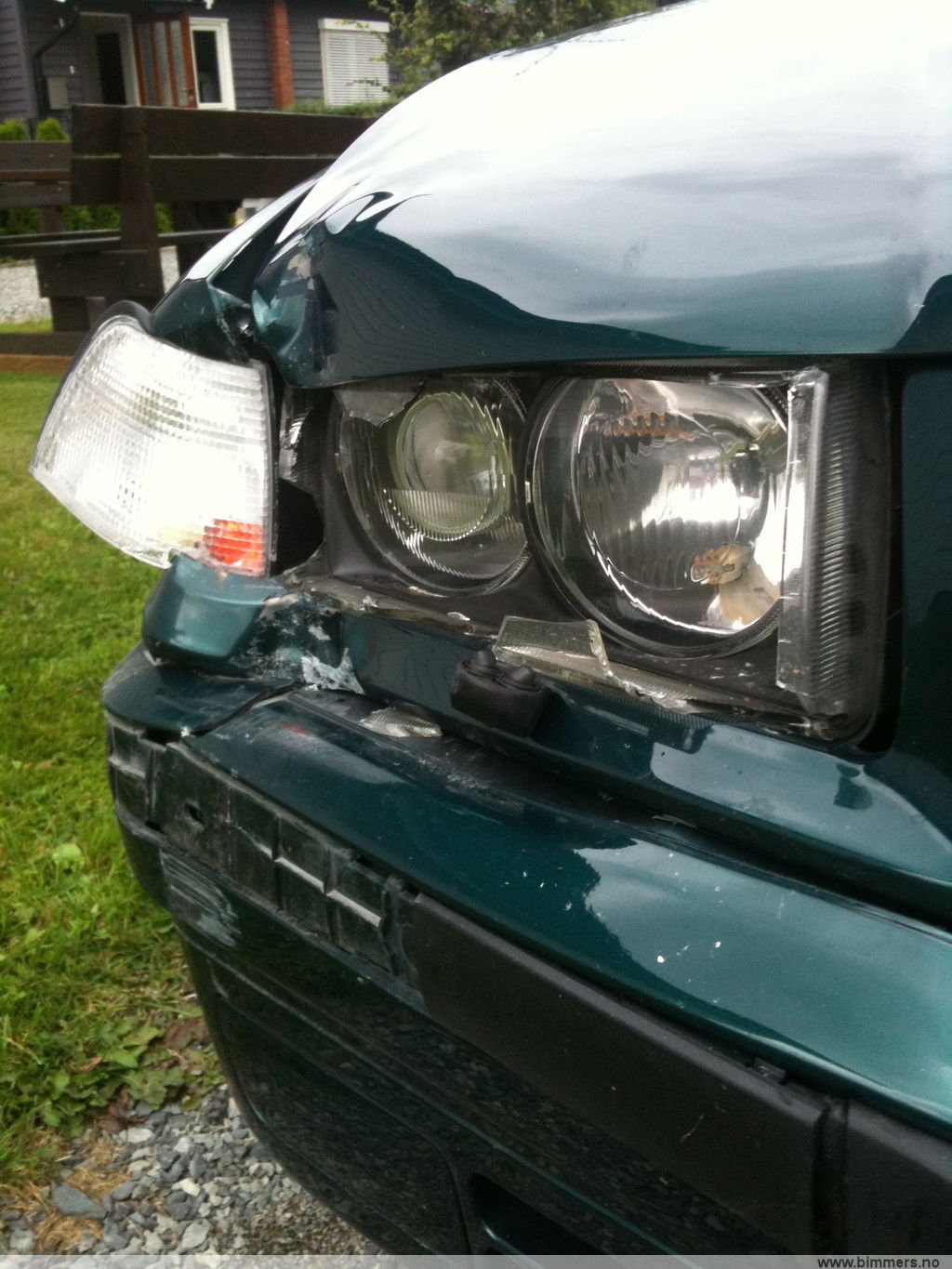

Heisann... Har seg sånn at jeg stod parkert her i går på et kjøpesenter... Jeg kom ut til bilen og da var det noen som hadde kræsjet inn i høyre front. Så ingen ved stedet og heller ikke noe kontakt info var igjen, så de som har kræsjet inn i meg har stukket av.....
Som dere ser på bildet så er panseret bøyd/skadet, høyre forskjerm litt bøyd og ødelagt, lykt, blinklys, forskjerm og bjelke/lykteholder foran ødelagt. Tror også kanskje noe med stillingen foran kan være skadet, virker som bilen får et lite støkk til siden hvis jeg svinger litt skarpt mot venstre.
Noen som kan hjelpe meg litt med å takstere skadene sånn ca? skal ikke ha noen eksakte tall, men lurer på bare på hvordan dette slår seg ut på forsikringen. Har egentlig utelatt å ta dette på forsikringen fordi jeg må betale 6-7 tusen i egenandel men er litt usikker på om bonusen blir mistet ved at noe slikt skjer. Har tenkte å gjøre dette selv. Noen som har litt ca priser på disse delene brukt? Blinklys maks 90 kr, lykt 500-1000, panser 500-1500, bjelke foran alt fra 100-2000 kr(hoggern) hjulbueskjermen kan jeg kanskje få tak i av forrige eier så den er jeg litt usikker på. Og så blir det da frontfangern... usikker på pris men sikkert alt fra 500- 2000 kr der også.

Er bare kosmetisk dette.. Nytt panser, lykt, blink, fanger og skjerm pluss grill rammen..
Tar du det på forsikringen taper du bonus..
Men forstillingen din er rett og fin den er ikke så trykkt at noe har blitt flyttet.
Er temmelig enkelt og bytte disse delene gjort på en time om du har skrudd litt før.. men tipper du ender fort på 4-5000 pluss lakk..

ja sant, er ikke store jobben å gjøre selv bare jeg får tak i delene. Skal opp til Bø i Telemark i morgen til skraphandler. Hadde veldig mange E36 stående der også i samme farge. Så håper på at jeg skal få det meste billig og i samme farge. Har heldigvis ikke gått inn til rammen så er bare kosmetisk som dere sier :)

Med takst på et Skadeverksted med nye deler så ville det overraske meg om det blir under 20K
