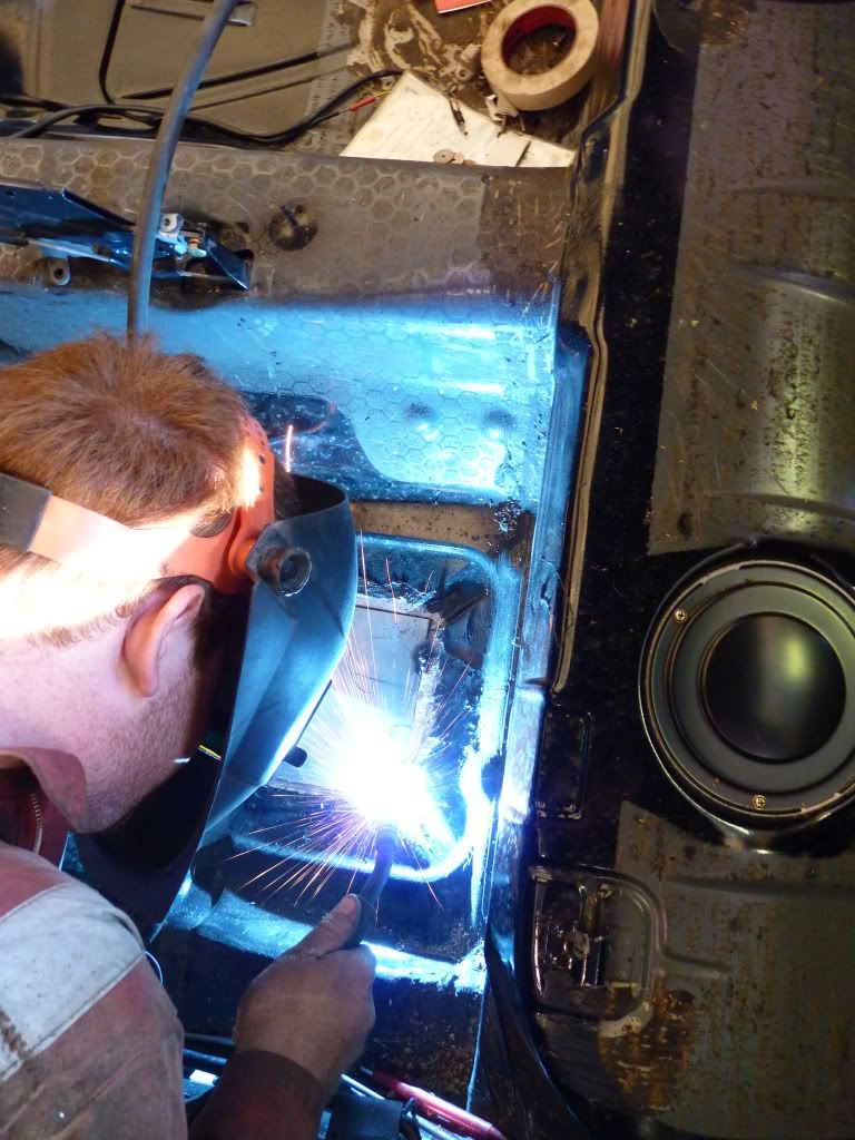

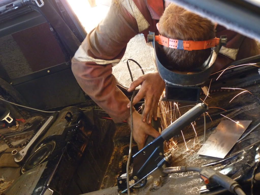

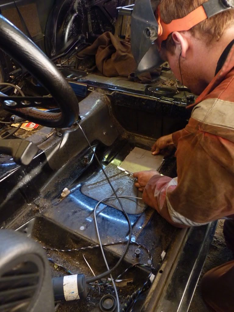

Da har jeg fått sveisa litt rust. Litt arti når man har skikkelig mig aperat og morsomme folk i samme garasje.
Bildene er litt hulter til bulter men det må dere tåle.

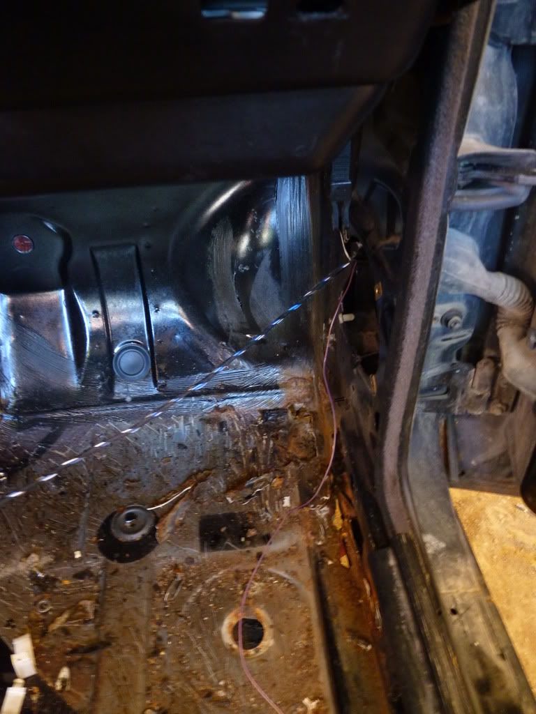

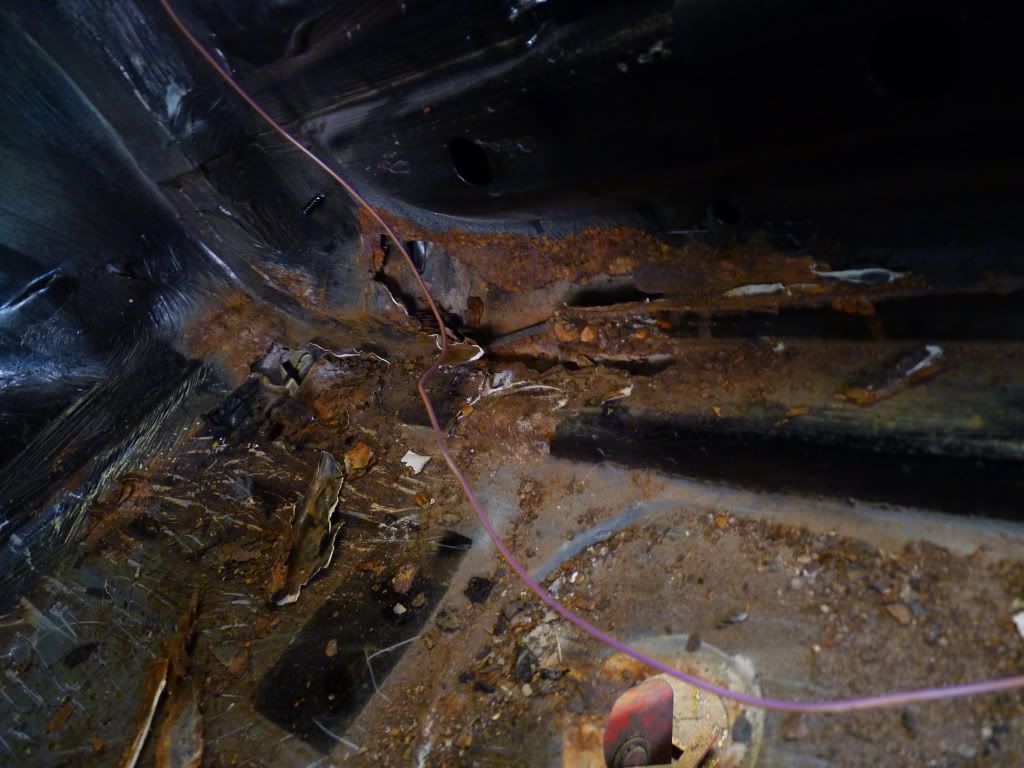

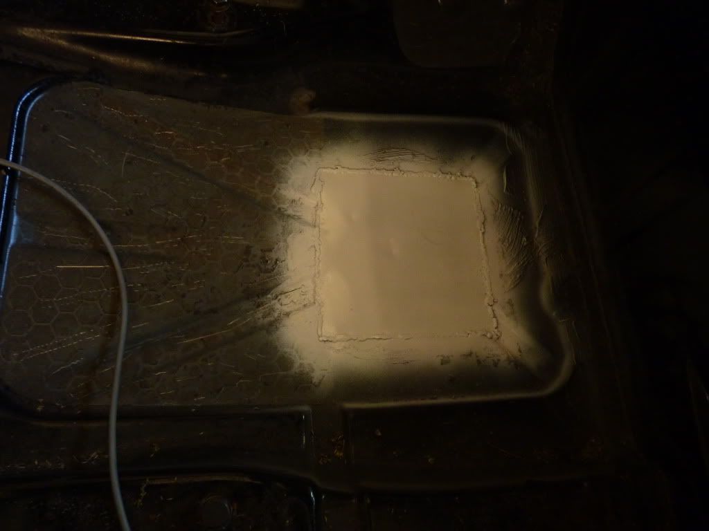

Oppsummering er altså at hull under førersete er sveisa. Det ved føttene på førersiden og føttene ved passasjersiden er sveisa.
mangler da under setet på passasjer og hjulbuene.
